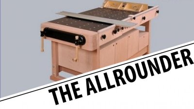

Ik ben een tijdje geleden begonnen met het bouwen van mijn eigen werkbank / zaagtafel. Als inspiratie heb ik de Holzwerken Hobelbank (zie hieronder) genomen. Ik heb er echter voor gekozen een groot deel van de tafel van massief beukenhout te maken.
Het project heeft een tijdje stilgelegen en ga ik nu weer oppakken. Daarbij heb ik ook “last” van voortschrijdend inzicht. In eerste instantie wilde ik gaan voor de zaagoplossing van de Holzwerken-bank. Dus met de geleiderail vast gemonteerd op een scharnier en dan je materiaal op de bank leggen en zagen. (Hoop dat dit een beetje begrijpelijk is… Kon er geen aparte foto's van vinden. Kijk anders de video op youtube hier, bij 3:50 min)
Lastig daarbij is dat je steeds je materiaal opnieuw moet neerleggen, de rail erop en zagen. Ik vraag me ook af of het zuiver (genoeg) is; worden alle delen wel net zo groot? Alternatief zou kunnen zijn de zaag onderste boven monteren in de tafel zodat het een zaagtafel wordt. Dan kun je langsgeleider instellen en zijn alle stukken (bijv. ladefrontjes) gelijk.

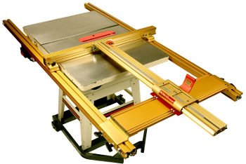

Waar ik nog niet helemaal uit ben is het geleidingsysteem voor de zaag (en bovenfrees). Ik kwam na wat surfen op dit forum en internet (uiteraard) uit op het table saw fence systeem van Incra. Zie hieronder.
Prachtig, maar ongeveer net zo duur als de complete hoeveelheid beukenhout :)!
Iets goedkoper zou zijn om alleen de LS positioner te gebruiken. Maar ik vraag me af of dat wel zuiver is. De positioner zit immers in het midden en als je dan je materiaal er langs duwt gaat het voorbij het middelpunt misschien toch scheef lopen.
Een ander alternatief is zelf een geleiderail systeem maken. Dat wordt ook gedaan in de Holzwerken-bank bij het bovenfrees gedeelte. Ook elders op internet zag ik geleiderail-systemen gemaakt met T-tracks of Miter Channels. Ik kom er alleen niet goed uit hoe ik dat dan moet maken. Ik wil dan een langsgeleider maken die je kunt instellen om bijvoorbeeld steeds even brede delen te zagen.

Wat betreft zuiverheid bij een lineaal met scharnier:
Je zou een aanslag op je werkbank kunnen maken (bijvoorbeeld een die in de 19mm gaten past) waar je je hout tegenaan schuift voor je de lineaal er overheen legt. Zo kan je alsnog zorgen voor herhaalbaarheid, en kan je gebruik maken van de splinterguard op je lineaal.
Het eerste wat in mij opkomt hiervoor is dit
Het is misschien niet waarvoor het bedacht is, maar volgens mij zou het prima werken, en past het bij plaatmateriaal vanaf 15mm onder je lineaal.
