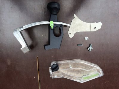

Hallo Kim,
De onderdelen komen van Kruis.nl. Daar heb ik de volgende onderdelen besteld en was daar €142 kwijt (incl. BTW en verzendkosten). Er zaten nog wat extra onderdelen bij voor mijn OF1010 bovenfrees, dus je hebt niet alles nodig. Maar ik weet niet meer precies wat voor de frees is.....
Aantal Nummer Omschrijving Prijs per eenheid Prijs
1 10001800 SCHROEF € 5,93 € 5,93
1 10002797 DIEPTESTOP € 22,32 € 22,32
1 223541 SCHROEF CILINDERKOP € 0,86 € 0,86
1 228729 SCHROEF LENSKOP € 0,86 € 0,86
1 400382 SCHROEF € 0,86 € 0,86
2 436195 SCHROEF € 0,86 € 1,72
2 444633 DRAAIKNOP € 1,12 € 2,24
1 459215 INDICATOR € 0,86 € 0,86
1 467762 INSCHAKELKLEM € 1,79 € 1,79
1 469221 MEENEMER € 3,96 € 3,96
1 469608 AFSTANDSBUS € 1,24 € 1,24
1 469769 MAATVERDELING € 1,30 € 1,30
1 487555 HANDGREEP € 6,02 € 6,02
1 499418 BESCHERMKAP € 32,56 € 32,56
1 500207 BESCHERMKAP € 35,01 € 35,01
Volgens mij kun je hier de juiste onderdelen vinden: klik.

@ LN, Dank voor het overzicht! Ik heb een paar maanden terug ook gekeken naar de dingen die nodig zijn om de zaag in te bouwen als je niet de hele CMS module wilt aanschaffen. Ik kwam toen op meer onderdelen. Zal nog eens kijken of ik de dingen die jij niet noemt echt niet nodig heb. Kennelijk werkte heb bij jou zonder die dingen :)
@ Kimbo, De artikelnummers 436195 en 444633 komen in het overzicht dat ik had gemaakt niet voor. Dus die zijn waarschijnlijk voor de bovenfrees.
Zoals ik hierboven al schreef ben ik zelf ook bezig geweest met uit te zoeken welke spullen nodig zijn om de zaag in te bouwen. Ik heb gebruik gemaakt van de site van Festool. Onder het kopje Service en dan Onderdelentekening kun je een tekening van de module vinden. Daar staan dan nummers bij van alle onderdelen. Ik kwam dus uit op meer onderdelen, maar dat kan komen doordat ik niet van plan ben de zaag met lijmklemmen in te bouwen. Ik loop straks ook nog even de montage handleiding van de CMS na om te kijken of dat nog wat oplevert.
Als ik het overzicht af heb zal ik het wel hier plaatsen.
Tenslotte weet ik dat Toolnation de onderdelen ook verkoopt. De prijzen weet ik - nog - niet.
Succes!
whugos
8 aug 2014
85
24
Zuid-Holland
Hier het overzicht waar ik op uitkom. Ik wil de zaag niet met losse klemmen inbouwen maar met behulp van de klauwen (nr. 38 en 50). Die heb jij dus misschien niet. De vet gedrukte artikelen weet ik niet zeker. Ik ga dat nog even navragen.
onderdeelnummeronderdeel naamaantal
23223541Cilinderschroef M6 x 181
2410002797Diepteaanslag1
25228729Schroef met lenskop 4,0 x 10 mm1
26459215Naald1
27469769Schaal1
28469608Afstandsbus1
29487555Handgreep1
30469221Meenemer1
31470269Koord1
32400382Zeskantbout M8 x 601
33200521Cilinderschroef M3 x 81
34714537Klemstuk1
38469145Klauw1
40467762Inschakelklem1
42499418Beveiligingsinrichting1
43500207Beschermkaphouder1
44400894Verzonken bout M6 x 304
46437177Bout2
47227448Spanstift 2 x 8 mm2
50469161Klauw1
51472885Hanger1
5210001800Kraagschroef1
Succes. En als jij nog tips of trucs hebt, hoor ik het graag.
