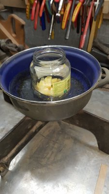

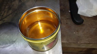

vanavond maar eens de pan van marie op het vuur gezet, ik heb maar een kleine hoeveelheid gemaakt om te proberen
de inhoud:

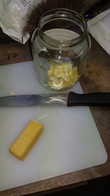

32 gram bijenwas
10,7 gram canubawas
36 gram terpetijn

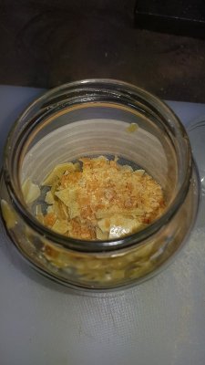

als eerste de bijenwas gesnipperd.
de canubawas erbij, deze heel fijn gesneden.
het hele zaakje in de pan van marie.
en klaar.
inmiddels is het afgekoeld en klaar voor gebruik.
Ik heb wel het idee dat ik er meer terpetijn bij had moeten doen, het is nog redelijk hard, mag iets smeerbaarder worden denk ik.
