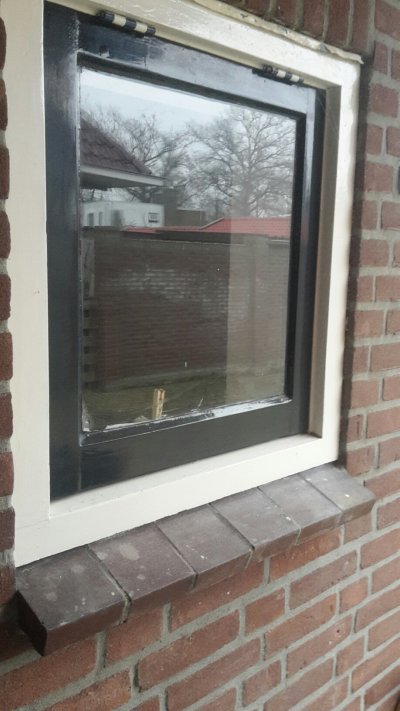

Zoals bijgevoegd is nu het raam. Ik wik dus alleen het raam gaan vervangen. Oftewel hoe zouden jullie dat doen. Dmv het huidig verkrijgbare standaard hout

Als ik de foto bekijk lijkt me dat je standaard meranti raamhout met omkantsponning kwijt kan en vergeet idd je tochtstrip niet in de sponning of ( liever niet) opbouw in de dagmaat
