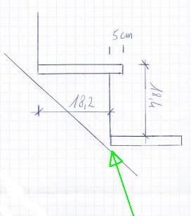

Die trap is behoorlijk steil, kan de aantrede niet langer? Dan klopt je paslengte ook beter en loopt hij stukken lekkerder.

Ik heb jammer genoeg niet meer plaats. Ik heb nog gedacht om de bovenste trede in de vloer van het verdiep in te werken. Onderaan staat erop een meter een deur die naar de trap toe opent.

Een trap met keepbomen moet natuurlijk wel stevig zijn. Dit wordt hem dus niet ;)
Zo'n trap is meestal open. Dus als je een kastenwand eronder maakt, kan je beter een andere trap kiezen.
Dit is een uitstekende gelegenheid een (goede) bovenfreesmachine aan te schaffen. Als je het dat niet ziet zitten of niet waard vind, begin er dan niet aan. Kies dan beter een bouwpakket, da's ook niet erg duur.
Bekijk bijlage 29557
Dat is uiteraard niet stevig genoeg. Dit was maar een tekening om de maat van de tredes te bepalen. Bovenfrees aanschaffen is zo niet het probleem. Ik heb er echter nog nooit mee gewerkt en om dan ineens een hele trap te gaan uitfrezen. De optie met keepbomen is dan nu een kans om het te doen met het werkgerief te doen dat ik ken en heb

Keepbomen kan prima, het is alleen niet de meest fraaie manier van een trap maken.
Aangezien ik er tegen treden opmaak zal dit wel meevallen denk ik. Uiteraard heb ik alle respect voor de kunst van het Frezen en staat het nog op de planning om een cursus/avondschool te volgen. Op deze moment heb ik echter niet de tijd voor om dit te doen.

Kan je de deur niet omdraaien< ik denk dat het ook niet bouwkundig is toegestaan om een deur te hebben die open gaat naar een trap
