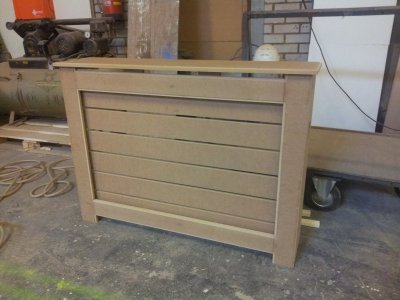

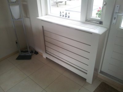

hoe denken jullie daar over?
heb al heel wat meubels zelf gemaakt.
en meestal alles zelf geschilderd.
maar wil wel kijken of het gaat om het zelf te spuiten.
laatst een meubel tv meubel gemaakt voor een vriend.maar die wilden hem laten spuiten.
maar liet dat doen bij eimand via via die bij een autospuiter werkte.
maar resultaat vond ik niet helermaal top.
met schilderen lukt mij dat ook.
maar denk dat spuiten nog mooier kan.
wie heeft er tips,suggesties hoor graag alles.
beschik op mijn werk over een groote werkplaats en een aparte ruimte om te spuiten.
en een groote compressor.
hoor graag degenen die ook die uitdaging zijn aangegaan
