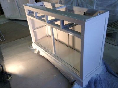

Ik heb sinds een jaar of twee ook een HVLP spuit, die je aan moet sluiten op een compressor. En ik moet zeggen dit bevalt uitstekend. Ik raak geen kwast meer aan als het even kan. Maar zoals hier en daar al gezegd komt het allemaal wat krapper, het kost iets meer tijd, en iets meer inspanning. Maar daar krijg je na de nodige blunders, en potten verf een prachtig resultaat voor terug.
Ik spuit zelf met gewone aflak die je ook voor de roller/kwast gebruikt van Histor en die verdun ik dan tot hij ongeveer net zo dik is als karnemelk. En dat gaat prima mits je de juiste druk hebt en de goede instelling van je spuit. Maar dit is vooral gewoon een kwestie van een beetje ervaring opbouwen en aanvoelen. sommigen doen het voorkomen alsof spuiten hetzelfde is als opereren maar dat valt wel mee. het is gewoon goed opletten wat je doet, en het opervlakte goed glad maken voordat je uberhaupt begint te spuiten. Want een klein kiertje even vol spuiten kan je vergeten dus ieder hobbeltje en putje zie je terug.
Van verf polijsten zoals hier een stukje terug staat heb ik nog nooit gehoord maar daar ben ik zeer geintreseert in omdat ik ook ondanks alle voorbereiding nog wel eens een stofje in de verf heb. Dus misschien kan je uitleggen hoe je dat doet?

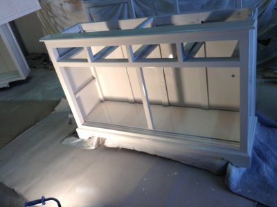

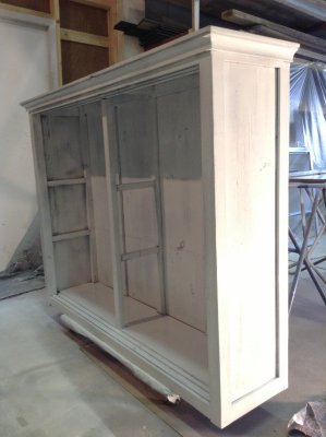

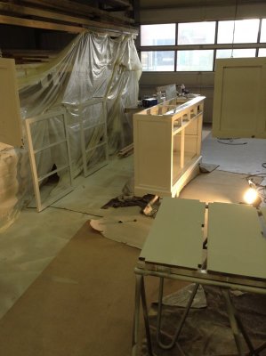

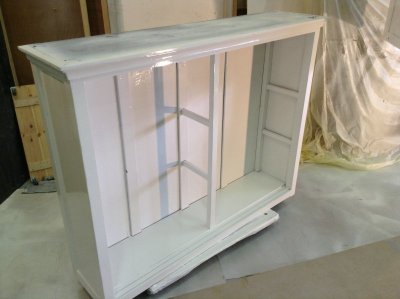

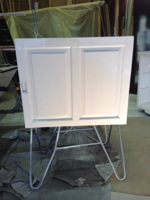

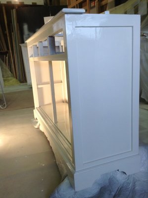

Hier nog wat foto's van een kast die ik een tijdje terug gespoten heb. deze kast is uit eiken gemaakt en stond eerst in de beits en is helemaal kaal geschuurd en toen drie keer gegrond, en toen twee lagen aflak.

Bedankt voor je compliment. Maar zoals je op de onderste foto nog een beetje ziet, was het heel ruw eiken, en dat kreeg je er niet uit met schuren. Dus heb ik hem een keer in de grondverf gezet, en toen helemaal geplamuurd en afgekit. En toen nog twee lagen grondverf. En persoonlijk vindt ik hem nu mooier als hoe hij was, maar als het inderdaad mooi glad hout was geweest had blank eiken inderdaad ook erg mooi kunnen zijn.
Maar ik ben nog steeds zeer benieuwd, naar hoe je stofjes uit je lak kunt polijsten zoals eerder in dit topic gezegd wordt. Dus als er mensen zijn die dit vaker doen hoor ik graag hoe en wat.
