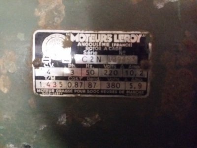

Heb in de buurt een 3 fusie motor op de kop kunnen tikken voor 15€, daarmee wil ik zelf een "discussie sander" maken.

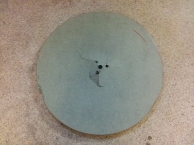

Eerste probeersel, de schuurschijf in 18mm dik MDF bleek dus niet sterk genoeg...
Gelukkig stond ik op een veilige afstand, dit gebeurde reeds bij het starten.
Moet er wel bij vermelden dat de schijfdiameter 60cm is.
Denk best de schijf dan maar uit multiplex te maken of misschien beter nog 2 schijven tegen elkaar (eentje wat kleiner misschien?).
Toerental vd motor is ongeveer 1400 toeren per minuut.

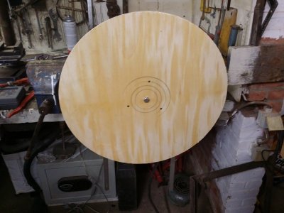

Dat dacht ik nu toevallig ook, als ik er een schijf van 40cm,50cm of 60cm voor maakte blijft gelijk. Kost evenveel de 'n evenveel werk voor mij.
Schuurpapier(zelfklevend) heb ik online besteld in Duitsland.
Mijn motor is volgens mij voldoende sterk

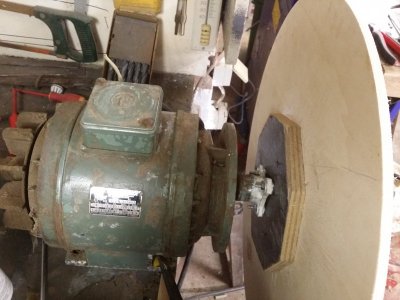

Heb er nu een schijf in multiplex voor gemaakt en dat gemonteerd op een stuk multiplex dat bij de motor was.
De rand heb ik reeds mooi rond gekregen door een een schuurblok tegen te houden maar de voorkant van de schijf trilt nog een heel klein beetje, heb geen idee of ik dat nog beter ga krijgen (kan misschien aan de motorlagers liggen)
