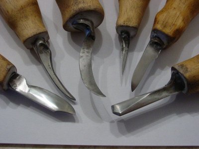

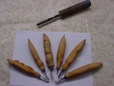

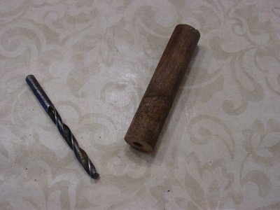

Hallo, een tijdje terug zag ik op Youtube een filmpje van iemand die zijn eigen messen maakten. Erg mooi. Vooral als je iets bijzonders van vorm nodig hebt. Ik ben zelf ook aan de slag gegaan. Een essen steel en enkele oude metaal boortjes 10-12mm is alles wat ik nodig had. De onderzijde van de boortjes met slijptol en slijpmachine in de gewenste vorm geslepen. Daarna ( het moeilijkste ) weer het metaal terug gehard door te verhitten en sterk af te koelen in oude motor olie. Hierna de handvatten gemaakt naar eigen inzicht. Het geheel in elkaar gelijmd met een goede constructie lijm(Kit).
Zie hier : DSC00111.jpgDSC00112.jpgDSC00113.jpg

Indien de lemmeten uit een HSS boortjes gemaakt zijn zal het goed harden en ontlaten niet echt te doen zijn zonder professionele uitrusting. Echt wel complexer dan O1 staal bijvoorbeeld. Ik ken overigens geen messen voor houtsnijders die uit HSS gemaakt zijn, dat betekend natuurlijk niet dat ze niet zouden kunnen bestaan.

Ha, nu weet ik wat jullie bedoelen met standtijd :eek:.
Deze hebben een veel kortere standtijd als het gebruikte professionele gereedschap. Ik gebruik ze weinig, het voordeel is dat ik ze eventueel op het werkstuk kan aanpassen . Iets wat ik met gekocht gereedschap nooit zou doen.
Snijden van nat hout gaat dan ook het beste met deze messen.

Leuk gemaakt. Harden van metalen is een zeer nauwkeurige aangelegenheid, niet iets dat je snel zelf kunt doen als je goed resultaat wilt. Ik weet ook niet of boortjes geschikt zijn om messen van te maken. Ik zou een setje messen ontdoen van de handvatten, of iemand zoeken die wat specialisatie heet in het maken van messen.
H.Katan
15 jan 2014
247
Metalurgie werd niet voor niets al eeuwen het geheim van de smid genoemd en dat is bedoel ik letterlijk. Er zijn in Nederland aardig wat hobbyisten die op bijna professioneel niveau messen maken en er zijn via internet dus ook wel adressen te vinden waar staal te vinden is dat veel beter geschikt is dan een boortje om messen van te maken. Harden en ontlaten luistert heel nauw en je moet ook goed weten wat er gebeurt bij welke legering. Dat heeft met het metaalrooster te maken en de legeringselementen, dus de samenstelling van het staal en de manier waarop het staal door temperatuur in een andere kristalstructuur verandert, het gast dus om gecontroleerd verhitten en afkoelen volgens een schema dat afhankelijk is van de gebruikte staalsoort ( lees legering)
Vorm krijgen in staal is veel minder lastig dan de juiste behandeling van de juiste staalsoort voor een bepaald gebruik.
Daarom zit er ook van de buitenkant niet zichtbaar kwaliteitsverschil en dus prijsverschil in gereedschap. Dat verklaart ook de standtijd van staal, hoe harder hoe scherper, maar hoe harder hoe breekbaarder. Dus afgezien van de vorm waar je van een plaatje alleen maar iets over kunt zeggen is er nog een wereld aan kennis voor nodig om echt brijkbaar gereedschap zelf te maken.
Niet ieder staal dat je vind is geschikt voor alle toepassingen, een boor heeft een andere belasting dan een mes. Ik zou nooit zelf messen gaan maken als ik niet goed zou weten van de hoed en de rand.
Het is echt een vak apart.
