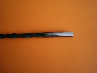

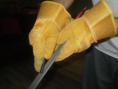

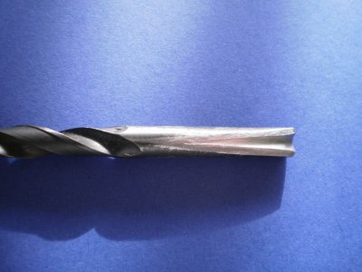

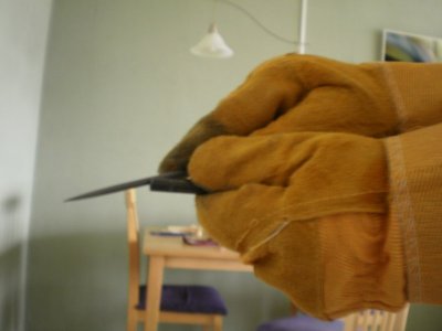

ik dacht als je zelf houtsnijmesje kunt maken waarom niet een guts dan hier mijn voorlopige vorderingen
guts maken van een 8mm ssh boortje
P3180007.jpg vijlen vijlen vijlen en nog meer vijlen
P3180015.jpgrecht vijlen
P3180019.jpg nu met een rondvijl een kanaaltje er in vijlen
P3180020.jpg dit is wat ik tot nu toe gedaan heb

Ik ken geen houtsnijgutsen in HSS. Ga je dat de guts, ,uit de zachte HSS boorschacht gemaakt, proberen te harden?
Wanneer ik de traditionele en de huidige fabricage van houtsnijgereedschap bekijk, dan zie ik dat goede gutsen voor houtsnijden nog steeds worden gesmeed in gelegeerd of ongelegeerd staal met, in ieder geval, een hoog koolstofgehalte.
Wat natuurlijk niet wil zeggen dat het niet anders zou kunnen.

even voor de duidelijkheid ik ben een leek ik heb eigenlijk geen idee wat ik aan het doen ben
het boortje lag op zijn kop vandaar dat ik SSH typte in plaats van HSS
en ik dacht dat HSS het merk van het boortje was in plaats van de staal soort
nu denk je natuurlijk waarom doe je het dan? gewoon om te kijken of het kan
na je reactie ben ik google gaan raadplegen en daar stond dat je HSS staal niet echt goed met huis tuin en keuken middelen kunt temperen
