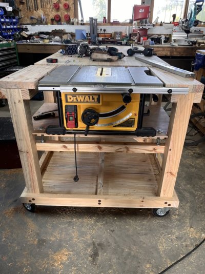

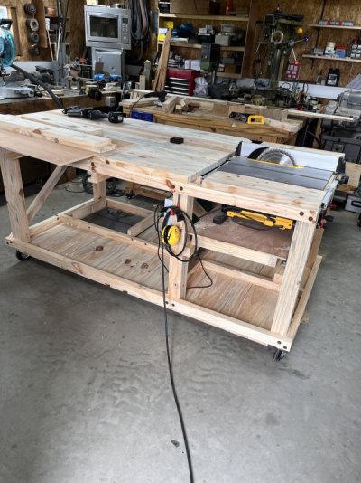

Dit is mijn werkbank met ingebouwde zaagtafel die ik een paar maanden geleden gemaakt heb.
Zaagtafel is een Dewalt 7492.
Ik heb een stel mechanisme er in gemaakt zodat ik de zaagmachine op vier hoeken perfect vlak kan stellen te opzichte van het werkblad.
Alleen zijn de foto’s van voor de aanpassing. Op de foto’s was hij net klaar maar de praktijk leerde mij dat de tafel doorzakte in het midden. Doorzakken opgelost door en twee extra wielen onder de middelste staanders te monteren. Toen was de tafel weer vlak en zakt niet meer door😬😬🤪🤪
Als je meer info wilt over hoe en wat stuur je maar een privé berichtje.
