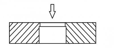

Ik heb zelf in een stalen plaat van 10mm dik een paar gaten geboord (6 / 8 / 10 / 12 en 16 mm)
Bv voor een deuvel van 10mm heeft de eerste 2 mm een diameter van 10mm en de resterended 8mm (achterkant van het gat) een diameter van 12mm zodat het hout er niet in blijft klemmen.
De bovenkant vlakslijpen en deuvelplaat is klaar.
Het hout klieven, beetje bijschaven en er door kloppen.. deuvel klaar
