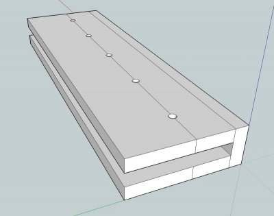

ik ga binnenkort zelf een kast maken voor in mijn woonkamer uit meubelpanelen van de bouwmarkt maar nu had ik een vraag over het maken van de gaatjes voor de kastplankdragers.
ik ben van plan een soort mal te maken om die gaatjes te boren, de gaatjes worden 5mm. ( zie sketch up file)
maar hoe voorkom ik dat het gat waar ik doorheen boor niet steeds groter wordt?
en hoe boor ik zo recht mogelijk?
bestaat er iets al een metalen deuvel die ik in het gat kan steken zodat ik mijn mal kan verplaatsen en zodat ik de zelfde afstand blijf houden en waar kan ik die kopen?

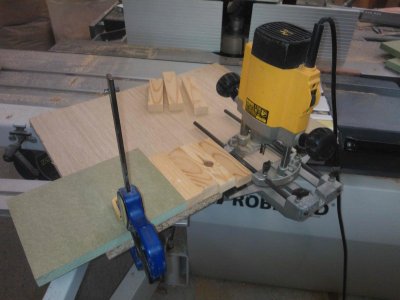

Je kan het ook zonder mal te maken met de bovenfrees, zo doe ik het toch en kost niet veel voorbereiding ( en het hoeft ook geen festool te zijn).
Het maken van een goede mal is ook niet zo eenvoudig. Een mm verlopen bij het boren gebeurt snel, je moet alweer een frees hebben met de zelfde diameter van je kopieerring, of nog een andere mal om deze dia. Te frezen.
Afhankelijk van het materiaal slijten ze uit..... Persoonlijk ben ik geen grote fan.

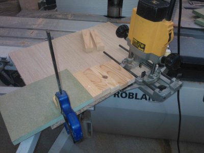

Ik heb een lat geschaafd op 32 mm breed, daarna hierverscheiden blokjes van gezaagd van zo'n 15 cm lang.
Deze blokjes gebruik ik als spacer, frees een gat, verwijder een blokje (-32mm), frees weer een gat, enz....
ik gebruik max 8 blokjes om stabiel te blijven en heb enkele grotere plaaten gezaagd van 32x8 mm lang.
zo kan ik alle lengte die ik nodig heb maken. En wil je een andere tussenafstand kan je gewoon andere blokjes maken.
het is misschien niet geheel duidelijk na deze uitleg, als ik thuis ben ga ik enkele foto's nemen en posten.

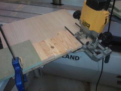

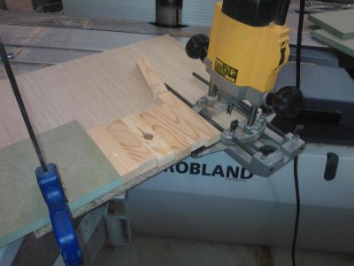

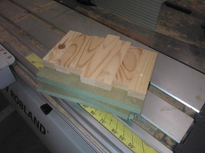

op de 1e foto zie je de blokjes, in dit geval van 32mm breed, liggend op de plankjes die ik voor grotere lengtes gebruik. zoals je ziet is de lengte van deze plankjes een veelvoud van de breedte van de blokjes.
door 1 lat op breedte te schaven (of te zagen) en hieruit alle blokjes te maken garandeert dat ze allemaal even breed zijn.
Positioneer de frees zo dat je eerste gat op de correcte positie is.
met nu telkens één blokje weg te nemen en je frees tegen de overblijvende aan te slaan is het volgende gat op precies 32mm afstand (als je blokjes natuurlijk precies 32mm breed zijn)
voor een meter van deze gaten leg ik eerst 3 mdf plankjes en dan de blokjes, wanneer ik alle blokjes weggenomen heb vervang ik een mdf plankje door de blokjes en ik kan weer verder.
door de aanslag van je bovenfrees zit je altijd mooi even ver van de zijkant, je kan het zelfs instellen hoe diep je de gaten wil.
Ik pas dit nu al een tijdje zo toe en ik heb nog geen enkele foute gatenrij gehad, en zoals reeds eerder vermeld een budget vriendelijke oplossing.
en voor de prijs van een freesje dia. 5mm moet je het ook niet laten, eens je dit hebt kan je er lang mee.
