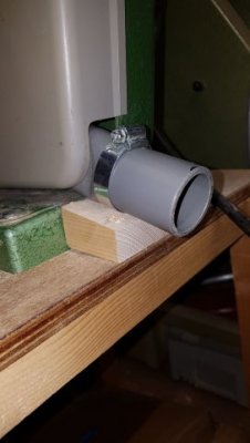

Omdat ik nog geen afzuig hulpstuk op mijn weer werkende Inca lintzaag had besloten met een stuk buis rond 40 een afzuig hulpstuk te maken. Nu heb ik reeds verschillende foto's van behulpvaardige mede forum leden gekregen maar nooit detail foto's. Hieronder dus de detail foto's. Hopelijk hebben jullie er iets aan. Nodig:

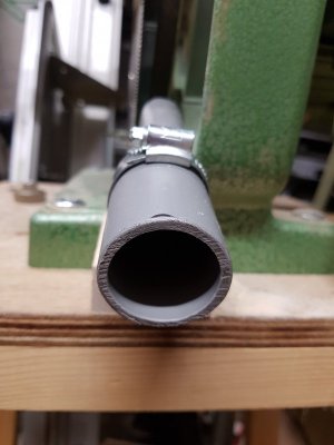

Stuk pvc buis rond 40
Slangenklem
blokje hout schuin gezaagd (met je inca lintzaag :) )
3 schroeven

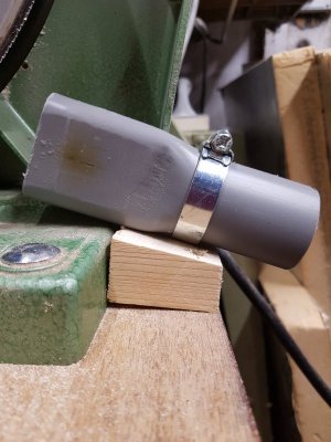

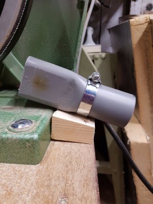

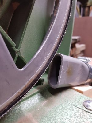

Verwarm de pvc buis met een verfafbrander (elektrisch) en zet circa 7 cm in de bankschroef. Klem het iets dichter en laat het afkoelen. Zoek nu een rechthoekig stuk hout (afvalhout) dat je erin slaat met een hamer en verwarm de buis weer. Nu krijg je de rechthoekige vorm zoals je op de foto's hieronder kunt zien.
Haal de slangenklem helemaal uit elkaar en boor er een gat in. Hierna kan je deze namelijk met een schroef op het houten blokje vast zetten!
Zaag het blokje hout schuin af nadat je je pvc buis erin gedaan hebt en met het oog de schuinte kunt overnemen op het stukje hout. Hierna stukje hout met 2 schroeven op het onderstel vast schroeven.
Dan de slangenklem erop schroeven, beschermkap van de Inca eraf halen en de pvc buis in de slangenklem schuiven. Nu kan je de slangenklem aandraaien. Beschermkap er weer op, stofzuigerslang erop draaien en testen.

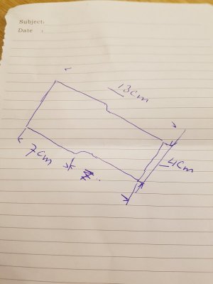

De tekening

Het zuigt uitstekend af. eerst had ik niks, dus allemaal stof in de schuur. Nu geen stof meer. De officiele afzuiger zit volgens mij ook op deze plek, kost alleen iets van 60 euro? voor een stuk plastic.....
Van het voorste stuk pijp heb ik nu nog schuin een stuk afgezaagd. In de beschermkap zitten plastic plaatjes en de pijp kwam precies tegen 1 van deze plaatjes waardoor de kap er stroef op ging. Nu is dat ook weer verholpen.
