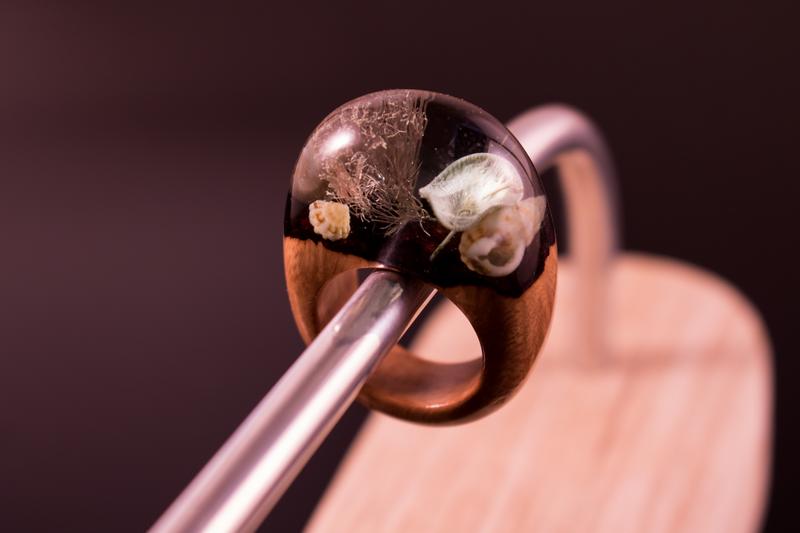

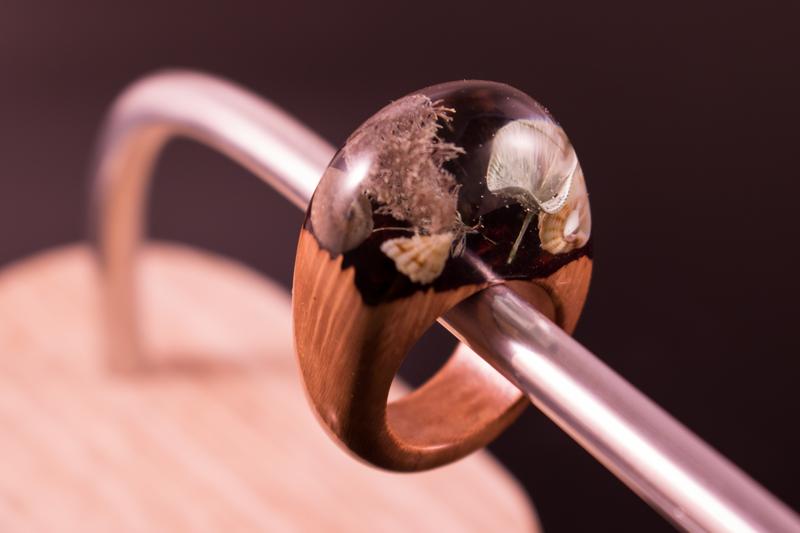

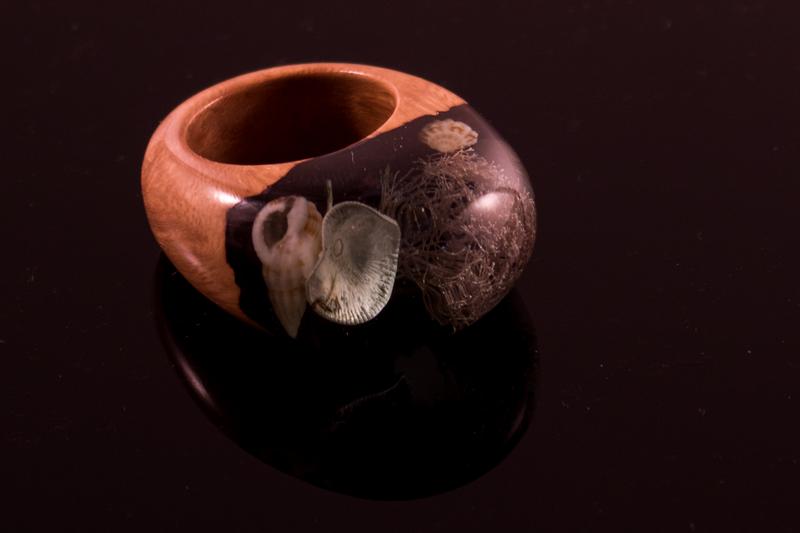

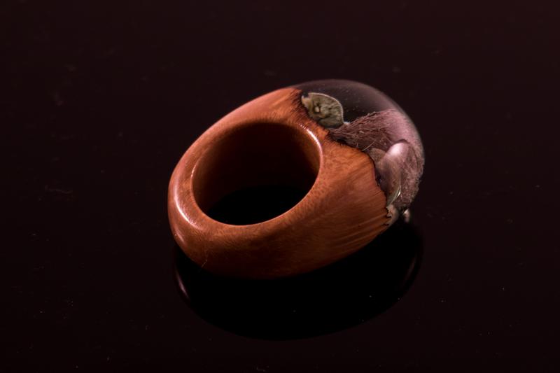

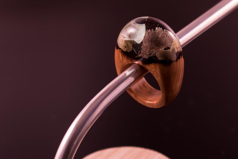

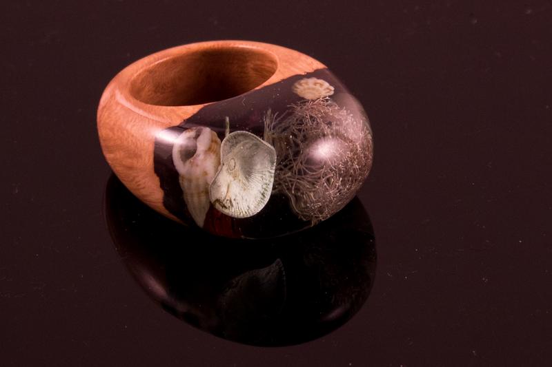

Na wat instagramspiratie (da's een woord, toch?) wou mijn zus ook graag een mooie ring met zeeschelpjes erin/op. Dus bezorgde ze mij een doosje met zelfgevonden schelpjes en ander "zeespul", en kon ik aan de slag. Een mooi stukje bruyerehout eronder, enkele laagjes giethars, veel schuurwerk, en tadaa :cool:

Lijkt me misschien wel wat bombastisch om te dragen, maar vooral: wat een kunstwerk! Heel erg geslaagd!
Prachtig Massis,
Gewoon echt een kunstwerkje, al zijn het misschien geen ringen om dagelijks te dragen het is een BEAUTY :cool:.
Ik zelf maak ook ringen maar heb nog nooit gebruik gemaakt van Epoxy, maar nu zie ik dat het prachtig kan.
Heb jij nog foto's van het maak proces ? Heb je de ondergrond gekleurd of gebrand ?.
Groet Edwin

De plateauxrand is normaal licht van kleur, maar door het intrekkende epoxy kleurt hij wat donkerder. Hij is dus niet gebrand of geverfd :)

Super gaaf! leuk gedaan. Naar die kleuring van de epoxy ben ik wel benieuwd, hij ziet er namelijk uit als of het niet doorzichtig is, maar zwart is. maar de schelpjes wel goed zichtbaar zijn. Hoe heb je dat gedaan? En heb je een linkje van het middel?
De epoxy in dit geval is eenvoudige Mr. Boat gietepoxy.
De kleuring is Fiebing's lederbeits in "light blue". Kwestie van bij het mengen van de 2 componenten van de hars, ook 1 of 2 druppels alcoholbeits erbij te doen (geen watergebaseerde beits, want dat verstoort de harding van de epoxy!)
Hij is echt wel transparant, bijna glashelder. Dat zwart is omdat de foto's boven een zwarte ondergrond gemaakt zijn.
Hier staat een filmpje tijdens het drogen, daarop zie je beter dat hij helder is: https://www.instagram.com/p/B2JT6TYo9rG/
