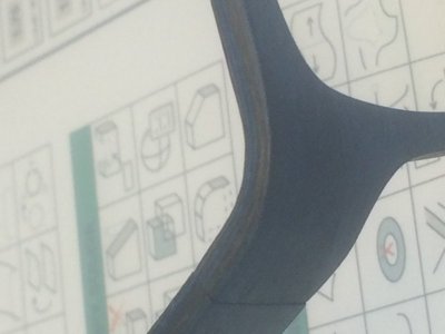

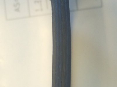

Deze is ook opgebouwd uit laagjes van ongeveer 0.5mm noten en wengé met 2 heel dunne laagjes Carbon.
    72,6 KB · Weergaven: 401
    28,3 KB · Weergaven: 400

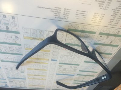

De fabrikant van mijn brilletje heeft het ook niet perfect in zijn macht, dit is al het 4de montuur.
Het eerste kreeg scheurtjes rond het glas, nieuwe besteld daar brak 1 helft van het montuur met het monteren van het glas.
Weer een nieuwe besteld, daar brak een splintertje hout uit bij het plaatsen van het glas.
Die ik nu heb blijft gelukkig tot nu toe nog goed.
Al met al lijkt het dus niet zo makkelijk te zijn om brillen van hout te maken.
Maar je hebt wel iets wat je eigenlijk nauwelijks tegenkomt, en zelf gemaakt lijkt me helemaal TOP.
ik hoop dat het je lukt.
