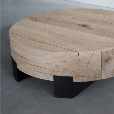

Voor een project ben ik op zoek naar een persoon/bedrijf die balken van 19x19cm in een cirkel kan zagen. Gaat om 5 balken eiken verlijmd aan elkaar die uiteindelijk een ronde salontafel moeten worden.
Zie onderstaande voorbeeld van klant ter illustratie:

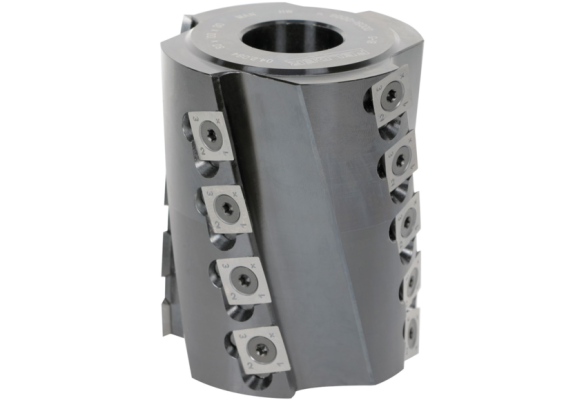

Hoe wil je dat met een bovenfrees strak gaan afwerken? Persoonlijk zou ik proberen een (stevige) constructie te bedenken die je aan een lintzaag kan monteren om hem rond te draaien, en vervolgens aan een spilfrees om een strakke kant te krijgen met bijvoorbeeld een hoge freeskop met aparte mesjes om het uitbreken/happen te vermijden:

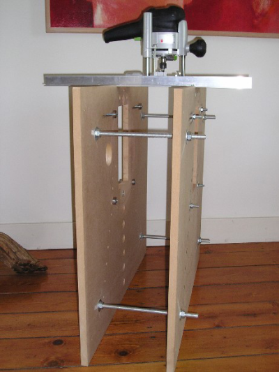

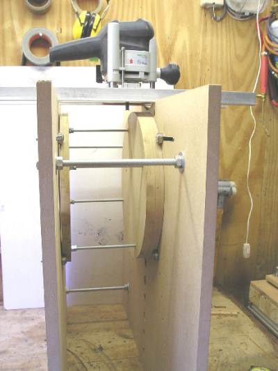

9.862
3.471
Als je het thuis wil doen, dan heb je genoeg aan een paar plaatjes multiplex en wat setjes bok en zwenkwieltjes van 2 euro van de action. Eerste plaatje op de grond, met passer cirkel uitzetten, wieltjes verdelen over cirkel. Makkelijkste is 2 zwenk en dan weer een vaste. Bovenplaat hoeken afzagen, hart bepalen en gaatje boren. Uit ander plaatje 3 dezelfde cirkels frezen, op elkaar schroeven en op de bovenplaat vast zetten. Nu de bokwieltjes met een ijzeren hoekje (action 10 stuks 1,79 euro) monteren, zodat de kleine cirkels goed opgesloten zitten. Je kan nu op de onderplaat een steuntje maken voor je freesmachine. Ik gebruik daar zware ladengeleiders voor, die ik op een plaatje las, maar daar zijn meerdere mogelijkheden voor.
Waarderingen: CAMP
CAMP
28 jun 2021
15
Huizen
Heb je hier een voorbeeld van, een foto of wellicht een tekening?
Lijkt het op onderstaande voorbeeld?

9.862
3.471
Je maakt gewoon een draaitafel. Een cirkel wieltjes op de grond en een stel wieltjes op zijn kant, om het spul te centreren.
