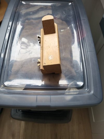

Puur uit nieuwsgierigheid: wat is een zachtboard schaaf?
Nostalgie: tot in de jaren '70 werden de balkenplafonds in huizen vaak weggetimmerd door er zachtboard platen tegenaan te plaatsen. Met zo'n schaaf maakte men schuine kanten aan de platen als afwerking van de naden, die zichtbaar bleven. Die platen werden niet gestuct maar gewit met witkalk.

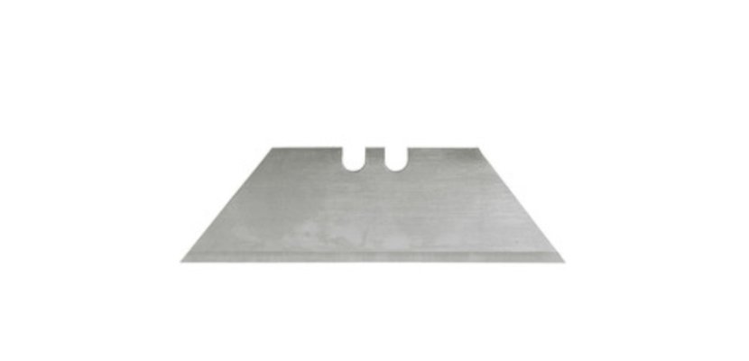

Geen probleem. Je weet dat er geen messen bij zitten? Ik weet niet welke erin moeten. Ik dacht iets in de geest van de oude type scheermesjes. Net zoiets als de mesjes in een davidschaafje.
PM je gegevens dan stuur ik je mijn rek.nr.

Ja zeker, ik heb nog wel een boel oude mesjes liggen. Zal er vast één passen. Ik stuur de info!

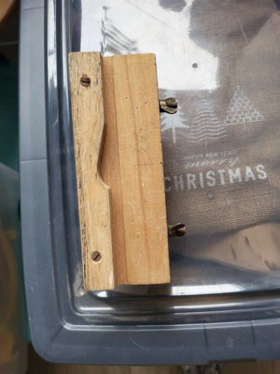

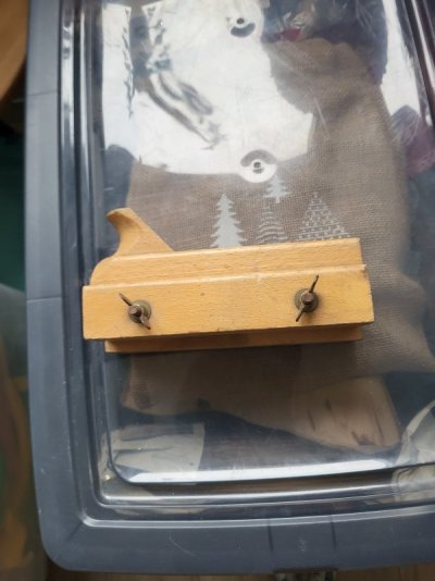

Heb er ook een vreemd ding zou niet weten hoe dat werkt zit in de midden een messing plaat met een
Uitsparing, aan de zijkanten 2x 45 graden een schuine strippen verbonden met mekaar door het midden
Blok met 2 bouten met vleugelmoer niets verstelbaar , toen ik jong was mijn vader er wel mee zien werken
Van daar dat ik weet dat het een zachtboord schaaf is voor schuine kanten, Zit ook geen mes in ,
