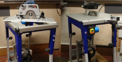

Spaander
26 jul 2011
1.835
20
West-Friesland
樂 dan lijkt het me toch beter om voor nu er zelf 1 te maken om de cirkelzaag in te hangen en dan later een goeie te kopen iets van metabo.
Een cirkelzaag (met spouwmes) onder een goed stuk hout bv. multiplex 18mm met een melamine/hpl toplaag kan heel goed al gebruik ik mijn cirkelzaag in een aluminium tafel.
Bij de tafel heb ik 2 inzetstukken, 1 voor de cirkelzaag en 1 voor de boven freesmachine.
Na goed afstellen van de cirkelzaag in het inzetstuk en met de tafel en langs geleider kan ik daar heel precies mee zagen.
Dat afstellen ging niet even vlug maar voordat het precies was waren wij 3 weken verder.
Nu controleer ik af en toe nog of alles goed vast zit en na de eerste zaagsnede of het is zoals ik het wil.
