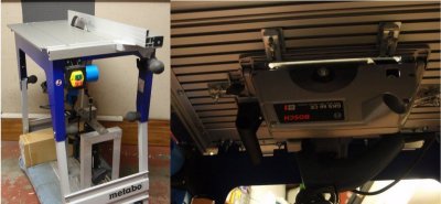

Het eerst wat in mij opkomt is, waarom wil je een zaagtafel?
Als je daarvoor goede redenen heb kun je met dat budget misschien ook overdenken om zelf de zaagtafel te maken, bv zo:
https://www.youtube.com/watch?v=TjN37QWWB_o
Een handcirkelzaag met een spouw mes is dan een vereiste maar die zijn bijna niet meer nieuw te krijgen, maar de Makita 5704 RK met een spouw mes nog wel. Ik zelf gebruik ook de Bosch GKS 66 CE onder mijn tafel zoals in het youtube filmpje.
Ik had deze tafel al dus was het voor mij wat makkelijker, maar voordat het echt goed afgesteld stond waren we een paar weken verder, maar kon toen wel goed en zuiver zagen. Ik kan de zaag verwisselen met een boven-frees en heb dan een freestafel.
