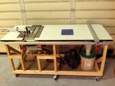

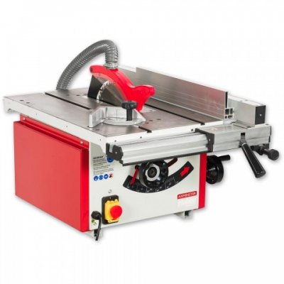

Na alles overwogen te hebben heb ik de keus gemaakt voor de Axminster TS-250.. Nu wachten op levering en dan een zaag-frees-tafel-combi ontwerpen en aan de slag! Bedankt voor de adviezen...
TonyFeestneus
3 aug 2014
94
Zeker, ontbreekt me alleen aan tijd om een fotoverslag te maken. De basis is wel bijna gereed, ik zal binnenkort een update plaatsen.
TonyFeestneus
3 aug 2014
94

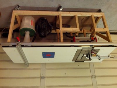

Goed hoor, heb hem eerlijk gezegd nog maar 2x gebruikt, heb hem verwerkt in een grote zaagtafel incl. frees, geleiders etc, kan er grote meubelpanelen mee verwerken... maar ik kom er gewoon niet aan toe, moet er de energie voor vinden anders verkoop ik het weer...

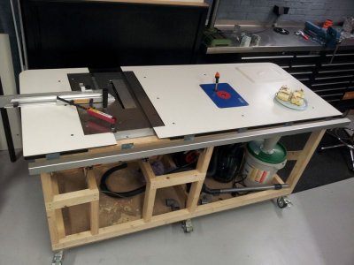

Oscar f1
14 feb 2015
51
19
Alkmaar

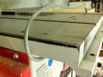

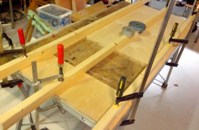

Heb de zaagtafel overgenomen.
Maar ga het bovenblad over maken.
De zaag stond vast in het frame en het bovenblad viel daar overheen.
Maar dat stond allemaal net niet in een vlak en net niet recht.
De zaag heeft een mooi randje met gaten,
dat word de bevestiging aan het bovenblad,
dan maakt het onderstel niets meer uit.
Ik moet dan wel dikker materiaal gebruiken om dat uit te vullen,
maar een lekker dik werkblad is wel een goed idee.

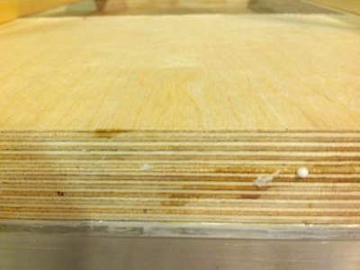

Ik heb nu twee platen berken multiplex van 12 en 18 mm op elkaar gelijmd,
dat is samen 30 mm.
met de dikte van het trespa er bij is dat precies genoeg.
Hopelijk morgen de boel weer in elkaar schroeven.
