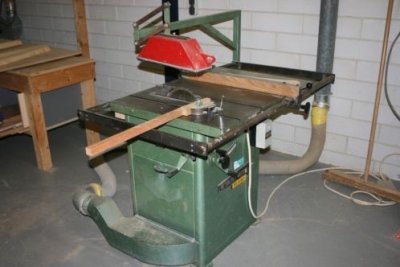

bobmartin
15 dec 2013
1.416
147
Het mooie van Frommia, Ulmia, Wadkin en Startrite is dat die ook in een 220v uitvoering te krijgen zijn. Zoals die op de foto. Aan de witte kabel te zien lijkt hij 220 v.
Die staat trouwens op Mp.
Over onderdelen zou ik me niet zo druk maken in tegenstelling tot menig huidige machine , zijn van die oudere machines nog wel spullen te vinden. Daar gaat niet snel iets aan stuk.
En zo'n machine heeft ook nog wel wat vermogen in tegenstelling tot de machines die u voor ogen heeft.
Aan de ander kant vind ik het kort door de bocht om groene Bosch maar zo weg te serveren.
Het is gewoon een lagere prijsklasse machine die voor huis tuin en keuken gebruik gemaakt is, niet om industrieel gebruikt te worden. Daar is de blauwe variant voor.
