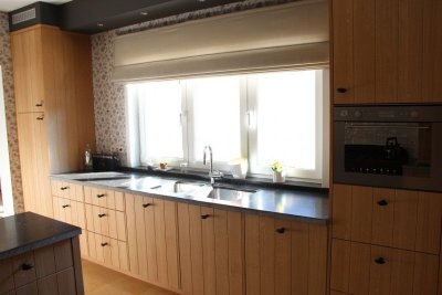

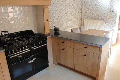

Ik heb mijn machine hier in Tongeren gekocht (Jageneau). Er was toen een actie van Bosch. (maar het was toch meer dan 1100 euro hoor)
een paar foto's van de keuken :

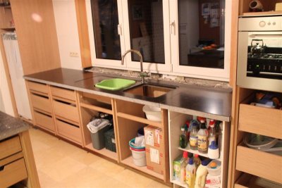

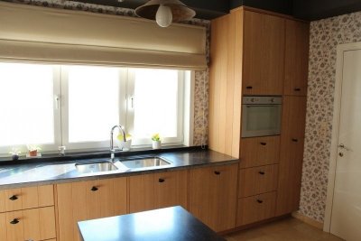

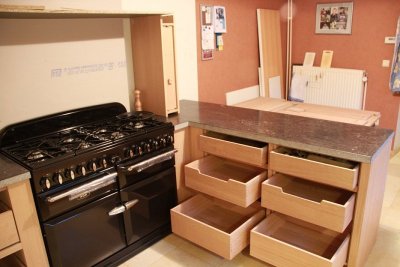

En zo ziet de binnenkant er uit voordat ik de deuren heb aangehangen (ps : niet kijken naar de rommel, we hadden de keuken al in gebruik nog voordat de deuren er aan hingen)
