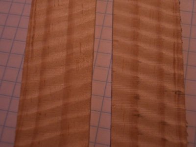

ik heb een 2dehands kity 612 gekocht en een grote revisie gedaan dwz lagers vervangen , bovenste geleiders vervangen door
een systeem met kogellagers in plaats van de houten blokjes met als resultaat dat de machine weer super draait .
Bij de aankoop waren twee gebruikte lintzagen inbegrepen die nog wel scherp waren maar wel drift vertoonden .
Ik heb allerlei bronnen geraadpleegd en begrepen dat de zetting van de zaag perfect symetrisch moet zijn om geen drift
te krijgen .
Ik heb een methode gebruikt om de zagen opnieuw te zetten en het resultaat is dat ze allebei een perfect rechte snede
geven zonder te driften maar het snijvlak vertoond een geringe golving die onder een hoek van ongeveer 75 graden staat
ten opzichte van de verticaal .
Als er iemand is die dit verschijnsel kent en er een verklaring voor heeft zou ik dat graag vernemen .
Bijgevoegd een foto ter illustratie .
    51,5 KB · Weergaven: 475

Mogelijk heeft dit met de spanning van het lint en of de zetting van het lint te maken.
als ik het goed heb heb je het lint opnieuw gezet en afhankelijk van hoe je het lint hebt gezet kan dit de oorzaak zijn.
10.157
3.628
Heb je dit patroon met elk zaaglint? Dan zit het in je machine. Heb je het alleen met dit lint, dan zit het in het lint.
O Peatey
29 mrt 2010
2.310
162
Enkhuizen
Ik ken dit verschijnsel ook niet maar probeer mee te denken.
1. Hebben beide linten dit?
2. Hoe en hoeveel zetting heb je meegegeven? Te weinig zetting gaat wringen en schokken.
3. Heb je ze nog gescherpt met een vijltje of Dremel met diamantschijfje? Tussen scherp en echt scherp zit nog een wereld van verschil.
4. Koop evt. een nieuw lint en probeer het nog eens. Kost niet veel geld en moeite.
5. Wat is de maat van je zaaglint. Bij een te fijne vertanding kan het lint het zaagsel dat in de geulen tussen de tanden zit niet goed afvoeren en gaat blokkeren.
6. Is de spanning van het zaaglint hoog genoeg? Zijwaarts max. 6-9 mm in kunnen drukken is goed.
Gevoelsmatig zeg ik punt 5 of 6. Ik ben benieuwd naar het vervolg.

Zaaglinten waarmee te lang met botte tanden word verder gezaagd worden warm (soms heel warm) Als gevolg daarvan kan de stijfheid uit het lint deels verdwijnen, het word zo slap als een vaatdoek. Is soms te voelen bij het manipuleren van de linten.Gebeurt dit bij grote lint- of boomzaagbladen dan kan men deze laten "planeren" = is een techniek waarbij door het hameren het blad terug de nodige stijfheid meekrijgt. Vraagt een zeer ervaren hand of je eindigt met x aantal meters nieuw schraapstaal:p
Bij een zaaglint met een verminderde stijfheid is de kans groot dat bij het zagen het lint als het ware gaat vibreren in de zaagsnede, je krijgt dan soms bovenstaand fenomeen te zien, hangt af van de houtsoort die gezaagd word op dat moment.
Kwam vroeger ook veel voor bij cirkelzaagbladen uit HSS, werd er te lang gezaagd met stomp wordende bladen dan werden deze warm en begonnen dan te slingeren doordat de stijfheid uit het blad verdwenen was. Je zat dan als gebruiker met een "lam" blad. Het ding kon dan meestal zo de vuilbak in, daar was meestal niks meer mee aan te vangen.
Ps: een "lam" blad is dus een zaagblad of lint waarbij de oorspronkelijke "stijfheid" sterk verminderd of zelfs geheel verdwenen is.

Dank aan ieder die geregeerd heeft op het 'golfprobleem'
Ik heb intussen verschillende nieuwe proeven gedaan met 3 zaaglinten .
2 reeds gebruikte die ik opnieuw gezet heb en een nieuw pas aangekocht .
Van de reeds gebruikte is er al een die niet meer mag meedoen omdat de las slecht is uitgevoerd en op het
punt staat de breken .
Dit zaaglint had bovendien nog een gebrek nl een bult juist voor de las waardoor het lint niet meer volledig vlak was .
Er zijn nog andere elementen die mogelijk van invloed waren op het "golf" verschijnsel en die wil ik nog verder onderzoeken .
Alle commentaren gaan zeker van pas komen de volgende dagen .
Van zodra er nieuws is ga ik het zeker laten weten .
Groeten

Zijn de assen van de wielen recht want als je wielen draaien en de spanning varieert van je lint zou je misschien van die golfvorming kunnen krijgen.
Of bijv een onbalans in de machine waardoor er bepaalde vibraties kunnen ontstaan.

Beste Piet ,
bedankt voor je reactie .
Ik heb 3 linten gebruikt ; 2 reeds gebruikte en 1 nieuw
De zetting van een van de gebruikte linten was te weinig (bruine kleur van de zaagsnede) en dat lint heb ik opnieuw gezet .
De zetting van het andere gebruikte lint was ok maar de las was slecht en stond op doorbreken en mocht dus niet meer meespelen .
Het nieuwe lint is ok neem ik aan .
De maten van de 2 linten die nog meedoen zijn : 1 lint 16mm tandafstand 6mm opnieuw gezet en gevijld met een zeer fijn vijltje
en 1 nieuw lint 20mm tandafstand 8mm .
Bij het zagen telkens een trage aanvoersnelheid aangehouden .
De lintspanning goed gecontroleerd en zeker binnen de marge die je aangaf .
Inmiddels meerde test gedaan en ook een verandering aangebracht aan de bovenste zaaggeleider.
Die was eerst uitgerust met 2 rollagers van 22 dia en 7 breed aan enkel kant van het lint maar die lagers waren niet nieuw en
hadden wat veel speling waardoor ze wat konden "zwabberen" wat af en toe een vreemd geluid voortbracht .
Die dubbele lagers heb ik vervangen door een enkel nieuw lager van de zelfde maat aan elke kant van het lint en dat werkt veel beter .
De loopwielen van deze machine heb ik op slingeren gecontroleerd en geen grote problemen vastgesteld al waren ze niet helemaal perfect .
Min voorlopige conclusie is dat alle vibraties die in elk van de bewegende delen gegenereerd worden interferentie geven die periodiek
dan weer versterkt dan weer verzwakt worden .
Dit leid ik af uit de nieuwe zaagproeven die afwisselend een perfecte snede vertonen gevolgd door een golfpatroon en dit over ongeveer
een gelijk lengte om en om .
Ik ga proberen de afzonderlijk trillingsbronnen zo goed mogelijk aan te pakken en hoop daar nog wat winst te halen .
Nog veel dank voor de gewaardeerde commentaren die ik van verschillende forumleden mocht ontvangen .
Met vriendelijke groeten

Als er meerdere bronnen elkaar versterken kan het al schelen als je één of twee bronnen weer goed krijgt zodat de andere bron(nen) niet meer versterkt worden en dat scheelt dan alweer.
Misschien kan je met wat rubber hier en daar ook nog wat dempen maar het beste is natuurlijk het bij de bron aanpakken, succes.

goed nieuws over de "golfvorming" bij het lintzagen op mijn Kity 612 .
ik heb eerst de loopwielen nog eens goed gecontroleerd op mogelijke onbalans en daarbij bleek dat beide wielen (aluminium) een zijdelinkse slag hadden van ongeveer 0,5 mm .
dan op internet info gezocht over welke vorm een draaibeitel voor aluminium moet hebben en vervolgens van een oud freesmesje een geschikt draaibeiteltje gemaakt dat ik op het frame van de lintzaag kon klemmen en dan de wielen - met de hand draaiend - geleidelijk
aan beide zijden gecorrigeerd .
resultaat : minder trillingen in de machine .
nieuwe zaagproeven met een ouder en een nieuw lint : met het oudere lint nog steeds afwisselend "golven"en dan weer goede sneden
en met het nieuwe lint steeds een goede snede maar helaas bleek de kwaliteit van dit lint niet geschikt om lang mee te gaan op wielen
van 300mm diameter want al snel vertoonde het een aantal haarscheurtjes die tot breuk zouden leiden .
heb dan een leverancier gevonden in frankrijk ( www.incamachines.com ) die twee zagen aanbood - 19 mm 0,5 mm dik tandsteek 6 mm -voor 41,94 € transport per post inbegrepen
en met deze zaaglinten lijkt alle leed geleden te zijn want ze gaan moeiteloos door het esdoornhout zonder drift en met een mooie regelmatige en fijne snede .
nogmaals dank aan ieder die raad en bedenkingen gepost heeft en wellicht kan dit verhaal nog nuttig zijn voor andere forum leden .
groeten van drever
Ik had al het idee dat er in je wielen of assen een onbalans zat.
Mooi dat je het nu opgelost hebt, veel plezier weer met je lintzaag.
