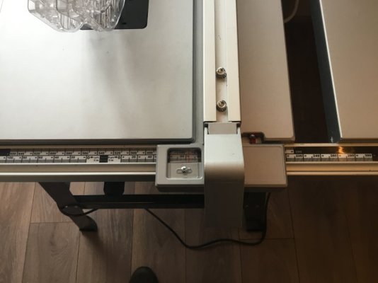

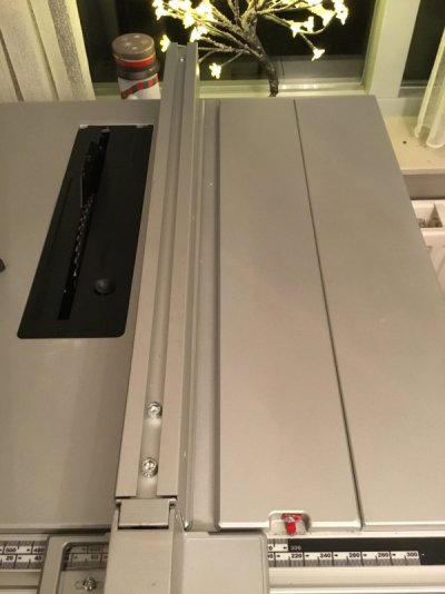

Ik ben nu een een tijdje bezig , maar de langsgeleider wijkt zeker 3 mm schuin naar boven af. Ik probeer dit op te lossen maar het boekje zegt er niets over heeft iemand een idee hoe dit op te lossen.
als de langsgeleider op de lat waar de afmetingen op staan zit, kijk dan of je die lat kan verstellen
die 3 mm op het einde is een uitvergroting van de fout die op de dwarse lat zit
algemeen: een langsgeleider die slechts op 1 punt vast staat, is om problemen vragen
als daar speling op zit dan zaag je scheef
maw zet op het losse einde een klem

Ik denk dat je eerst je langsgeleider los moet zetten, dan de inbussen bovenop wat losdraaien.
Dan kan je vermoedelijk de langsgeleider wat stellen.
Je hebt helemaal gelijk. Ik had het al eerder geprobeerd maar uit voorzichtigheid niet vergenoeg open geschroefd. Ik heb nog wat aanvullende vragen, die ik per probleem aan jullie zal voorleggen. ik zal als ik alles in beeld heb een you tube video maken en een link hier op het forum plaatsen.

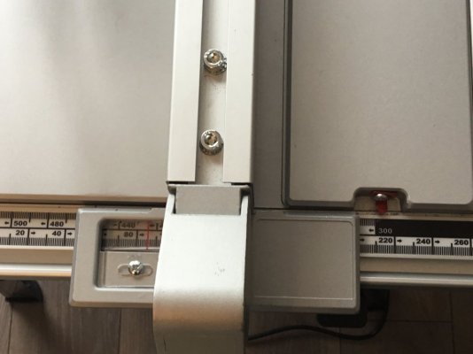

  • Op de geleider staan de maten voor de langsgeleider. Daar staan twee maten op. Een voor de cm voor links en rechts, maar waarvoor dient de tweede maat die er boven staat is weet ik niet. Ook zie ik rood metalen puntje waarvoor deze dient is mij ook een raadsel zie foto. Heeft iemand hier inzicht in.

Welke zaagtafel heb je nu gekocht?
Volgens mij (als het net zo werkt als bij mijn Bosch) kun je de langsgeleider uiterst rechts tegen de aanslag zetten en daarna de tafelverbreding uittrekken en dan op de tweede maatverdeling aflezen. Voor maten boven de 30 cm zet je dus eerst de langsgeleider in de uiterste stand en daarna beweeg je de tafelverbreding.
Ik gok dat je als je de tafelverbreding gebruikt je af moet lezen mbv het rode puntje. Je zult dit waarschijnlijk nog af moeten stellen.

Jochem, je hebt helemaal gelijk dat afstellen van het rode puntje moet ik nog verder uitzoeken maar verder werkt het hetzelfde als bij jouw Bosch. Weer een onduidelijkheid minder. Hier betreft het de HBM 255 mm 9347.

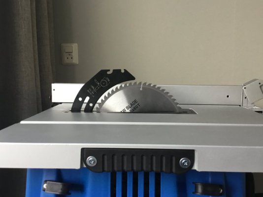

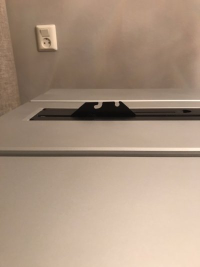

Nu heb ik een vraag over het spouwmes. Ik heb deze losgemaakt en weer opnieuw bevestigd. Hij zit nu op een andere hoogte dus mijn vraag is. Hoe hoog moet je een spouwmes stellen. Ik kan daar niets op vinden op internet.
Op de fotos zie je hoe ze nu zijn afgesteld. Is dit te hoog, en zitten hier gevaren aan?

Nee, zo hoog is niet erg of gevaarlijk. Ik denk dat je aan het spouwmes een kap kan bevestigen met afzuiging. Je moet even kijken of je kap dan nog wel goed werkt en vrij loopt van je zaagblad.
En het zou kunnen ( kan ik zo niet zien) dat het spouwmes in de tafel helemaal op het uiteinde is bevestigd. Dat is dan niet goed natuurlijk, het moet wel degelijk geklemd worden en niet op maar een klein stukje ' vlees'.
Het spouwmes op ongeveer 1 cm boven het hoogste punt van het zaagblad is prima.
Als je verdekte sneden wil maken, een paar mm onder het hoogste punt van het zaagblad.

Als er geen kap op vastzit, zet je hem iets onder de hoogte van je zaagblad.

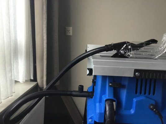

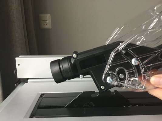

Fijn om te lezen dan is het mij helemaal duidelijk. Dat van die kap heb je helemaal gelijk ik doe er nog wat foto'sA0A176FF-FD0C-4DBB-8D63-044578591E71.jpeg bij dan kun je het zien . Bedankt.
