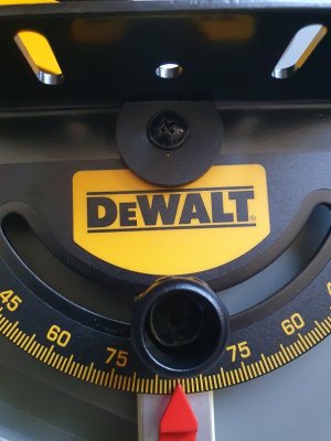

De DeWalt DWE7485-QS is vandaag binnen gekomen. Er is nog niet mee gezaagd maar de eerste indruk is goed.
Wat me gelijk op viel is dat de geleider waarmee je verstekken kunt zagen (hoe heet dat stomme ding nou ookweer?) wat los in de tafel zat waardoor er spelingis. Daar heb ik gelijk met wat tape gezorgd dat hij wat strakker loopt.
Ook de schroef waarmee de gradenboog vast zat had wat speling door dat er ruimte zat tussen de schroef en het gat. Je kon dit niet oplossen door hem vaster te draaien dus heb ik een rubber ring op maat gemaakt om dit in orde te krijgen.
Nog even puntjes op de i wat betreft de zij geleider parallel aan de zaag te krijgen dan dan is het binnenkort eens zagen! Tis een mooi ding hoor, ben er blij mee,

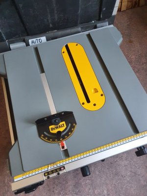

Ondanks dat iemand dit al heeft bevestigd...zou jij kunnen aangeven (of een foto plaatsen) of jouw 7485 één of twéé sleuven in het blad heeft?
DeWalt heeft verschillende foto's in omloop voor de 7485 en op veel van deze foto's is slechts één geleidegleuf zien (links van het zaagblad voor de verstekgeleider).
Als je een zaagslede (crosscutsled) wilt maken zijn 2 sleuven beter.
Ik hoop dat je even uitsluitsel kunt geven over jouw mooie 7485.
Veel zaagplezier gewenst in elk geval.
Nocki
20 mei 2020
43
14
Tuurlijk wil ik dan. De mijne heeft 2 sleuven. Gelukkig maar want idd, zaagslede...
