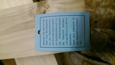

Wat de keuze van het lint betreft, aan de linten hangt een kaartje met de specificaties en aan de achterkant richtlijnen.
De informatie over keuze van de dikte van het lint mochten ze wel op hun site zetten en niet aan het gekochte lint hangen!
Voor de Hammer NN4400 met wielen van 44 cm zou dus 0,5 mm de maximale dikte zijn.
