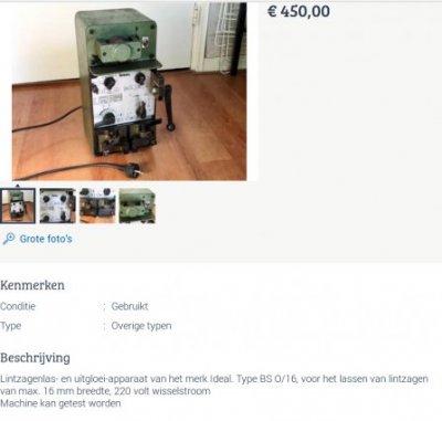

Voor wie zich afvraagt hoe dat nu in het echt werkt, een kort filmpje. Hier bij een metaalzaag, maar dezelfde techniek word ook gebruikt bij lintzagen voor hout.
Dergelijke lastoestellen kon je vroeger gewoon mee bestellen bij de aankoop van een nieuwe lintzaagmachine, was één van de weinige optie's bij dit type machine.

Bedankt touh voor de link;)
Als ik dit zo zie op het filmpje komt er toch wel meer voor kijken dan even solderen.
In plaats daarvan bestel ik wel een paar nieuwe linten bij Tuffsaws.
