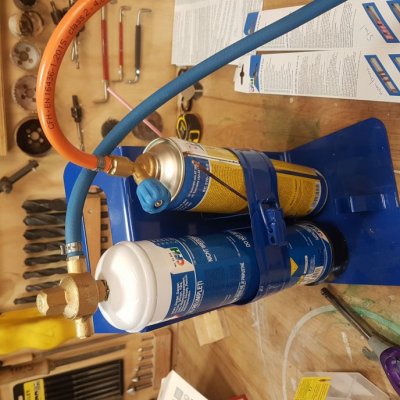

Hoi allen
Laatst filmpje gezien op youtube over het hardsolderen van zaaglinten.
Denk nou dat moet te doen zijn, wilde zo, n brandersetje toch al hebben en heb stuk of 8 linten liggen die te groot zijn.

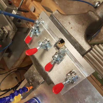

Leuk hulpstuk gemaakt om in te spannen, beide zijden netjes schuin afgeslepen voor een groter raakvlak, flux gebruikt.
Proefstukje gedaan en na het schoonslijpen zag het er voorbeeldig uit , eigenlijk niks meer van te zien.denk nou das kat in het bakkie. helaas toen ik het ging buigen brak het , en dan zal het ook breken als je het opspant en rond het wiel draait lijkt mij.
Alleen nieuw als ik in de hardsoldeerwereld ben vraag ik me af of ik het juiste soldeer gebruik, heb het met messing geprobeerd, en ook met koper-fosfor-hardsoldeer, die laatse moet volgens mij de juiste zijn . Ook iets gelezen over zilversoldeer maar das best prijzig dus denk eerst maar eens informeren
wie weet raad
