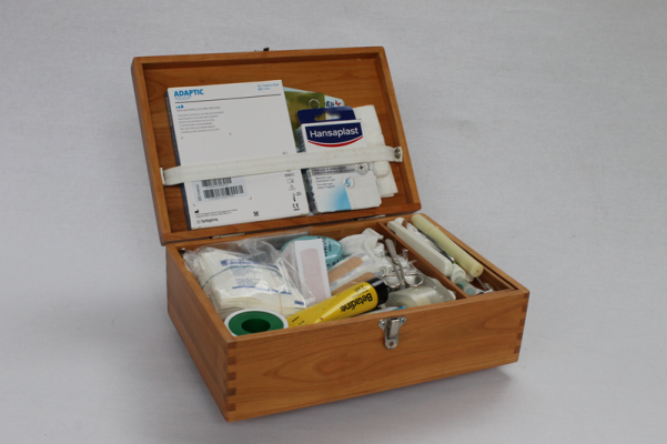

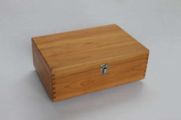

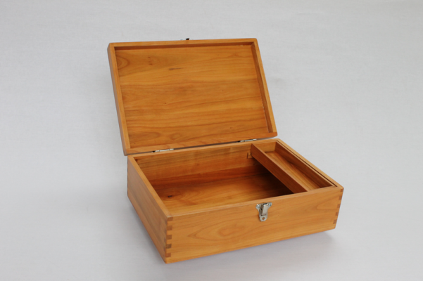

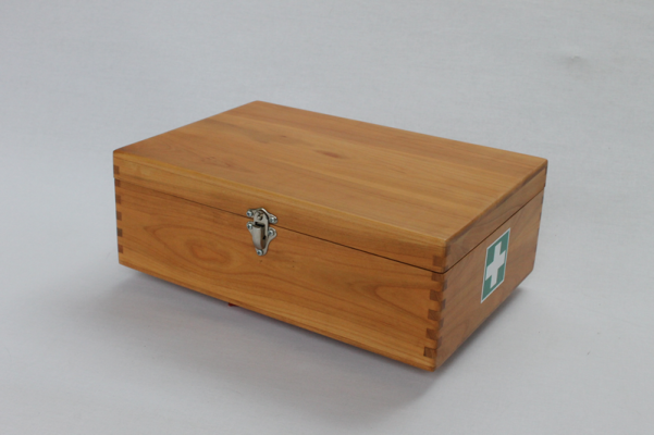

Dan krijg je een pakket verbandmiddelen mee naar huis. En dat paste niet meer in onze verbanddoos. Een goede aanleiding om eens een nieuwe verbandkist te maken. Van kersenhout. Dat we hadden nog liggen en dat vroeg om een toepassing . Een leuke uitdaging en een mooie leerschool.
De dosse gezaagde balkjes waren van een oude kersenboom die de droogte van 2018 niet had overleefd. De balkjes hadden een paar jaar aan de lucht gedroogd gelegen. Alvorens te gaan zagen heb ik eerst een ontwerp in Sketchup gemaakt voor de afmetingen.
Vanuit de balkjes eerst wat plankjes gezaagd en op 10 mm dikte gebracht. Hout is na het drogen aan de buitenlucht altijd vochtiger dan na het drogen aan de binnenlucht. Een week na het zagen van de plankjes en verblijf in de werkplaats waren waren ze allemaal krom getrokken.
Omdat ze al de gewenste dikte hadden, kon ik ze niet verder vlakken. Na een aantal slagen van weer doorzagen, rechte kant aan schaven en weer aan elkaar plakken had ik de plankjes en paneeltjes voor de verbandkist. Dan zaag je een paneeltje op maat, en dan blijkt na een paar dagen dat het toch nog weer een millimeter is gekrompen. Dus nog weer een slag van doorzagen, rechte kant aan schaven en weer aan elkaar plakken.
Uiteindelijk kwam de krimp tot stilstand en kon ik de plankjes en paneeltjes op maat zagen en de vingerlassen voor de hoekverbindingen frezen. Ik had voor het frezen van de vingerlassen al een keer eerder een freesmal voor op de freestafel gemaakt. Natuurlijk frees je dan weer een keer verkeerd, zodat ik voor de zijkanten nog een paar nieuwe plankjes moest maken. Maar met al het geleerde ging dat nu sneller.
Nadat alle onderdelen voldoende pasten, heb ik het geheel in elkaar gelijmd als gesloten box. Dat is wat Youtube zei hoe je een kistje maakt. Daarna de hoeken van de box afgerond met een afrondfrees.
Op Youtube had ik gezien dat je dan na het drogen van de lijm het deksel eraf zaagt. Elk van de vier kanten langs de zaag halen. En dan blijken de zaagsnedes toch niet volstrekt in elkaars verlengde te liggen en dat het deksel niet naadloos gaat sluiten. Ik had wellicht beter de box kunnen fixeren en de zaag in trekzaag modus er langs halen (in plaats van de zaag vastzetten en de box erlangs halen.) Maar alas, ik was te ver op weg om overnieuw te beginnen.
Dan het lakken met polyurethaan zijdeglans. Eerst geprobeerd met kwast en met roller, maar ik kreeg het niet vrij van zakkers. Na vijf keer opbrengen en weer wegschuren, overgestapt naar de verfspuit. Ook nog lastig genoeg, maar uiteindelijk gaf dat de gewenste gave laklaag.
Hieronder wat foto’s. En ja het deksel sluit niet spleetvrij.

Leuk kisje… maar lieten de YT filmpjes dan niet zien dat je na het doorzagen van de kist nog met je schaaf aan de gang moet om te zorgen dat alles wel netjes aansluit? Of hebben ze niet laten zien dat de truc is om de diepte van je zaagblad zo in te stellen dat er een klein randje blijft staan waardoor je deksel aan de kist blijft zitten tijdens het zagen en je dus rechter zaagt?
En als je in het ontwerp ervoor zorgt dat je zwaluwstaart in de deksel net wat meer ruimte heeft, je zaagt in het midden, dan vang je daar het zaagverlies ook mee op en ziet het er nog strakker uit.

Een ongeluk zit vaak in een klein hoekje, ik hoop dat de verlichting bij je zaag nu wel beter is. Ik heb je verhaal over het maken van je verbandkistje gelezen en had hetzelfde gedachte als bij het maken van iets en dat het dan toch nog afwijkt dan hoe je het zelf had gedacht. Het kistje is prachtig geworden en er zit een goed verhaal bij.
bedankt voor het delen.
groet, michael
