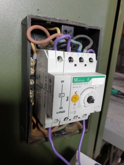

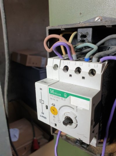

Het houd niet op met deze lintzaag.
Wilde vanmorgen lekker aan het werk, wil de lintzaag niet aan. Zie filmpje.
Opstarten lintzaag
Ik dacht aan een fase die verkeerd zat omdat misschien de boer waar ik van huur wat stroomzaken had aangepast n.a.v. een stroomstoring van 2 weken geleden.
Helaas, brengt dit geen oplossing.
Ik dacht ook aan stroeve assen of iets wat weerstand veroorzaakt waardoor met wat aanzwengelen de boel wel doorloopt. Ook niet de oplossing.
De stroom die er door ging twee weken geleden, ben ik waarschijnlijk geweest. Denk dat er een iets te grote piek is geweest toen ik de lintzaag aanzette en de afzuiging [beide op krachtstroom] al aan stond.
Ik kan geen zekering vinden op de lintzaag maar mogelijk is de thermische beveiliging er door. Of ..... ?
Ik heb hier nog te weinig verstand van om dit goed te beoordelen. En om nu voor de test zo maar nieuwe schakelaars te bestellen.

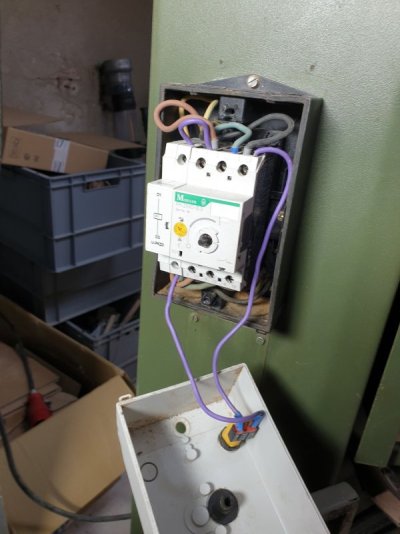

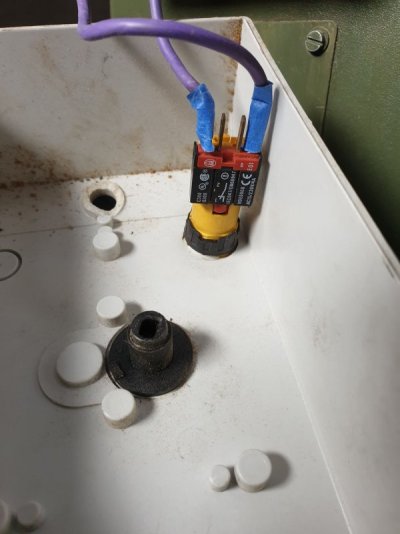

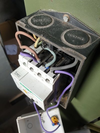

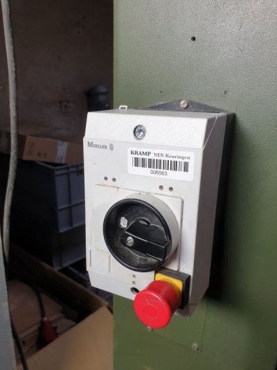

Onderstaand wat afbeeldingen van de schakelaar en de aansluitingen. Ik heb voor de zekerheid ook de aansluitingen van de zekering geïsoleerd omdat deze wat losse draadjes had.
Wordt tzt allemaal aangepast.
Ik hoop dat jullie dit herkennen en een oplossing hebben.

Kan je de wielen wel met de hand ronddraaien?
Klinkt als of iets blokkeert.
Zelfde geld voor de motor kan je die rond draaien met de hand?
7.151
1.955
meten is weten
voor krachtstroom komen in dit kastje 3 draden binnen + gaan er 3 uit
zit er stroom op elke draad ? (of heb je geen meter ?)
kan dat de noodstop zijn ?

Het is te dom voor woorden. Dacht bij krachtstroom hij doet of hij doet het niet. Niet hier. Een groep had de zekering er door ... in de hoofdkast ... dus er kwam niet voldoende vermogen . :rolleyes:
Dus meten is inderdaad weten ZotVanHout. :cool:
7.151
1.955
in een bui van verstrooidheid gebeurt er veel
je kent het verhaal van het hulpje dat de huisbaas belt omdat de stofzuiger het niet doet ?
'En heb je de stekker in het stopkontakt gestoken ?'
'Doe ik even, meneer !'
mogelijks ben je er nog niet uit
maanden geleden had ik op mijn machine een afstandsschakelaar waar 1 van de 3 contacten niet sloot
de machine probeerde op 2 van de 3 draden te lopen, maar kreeg onvoldoende vermogen
omdat ze in aanloopmodus bleef staan, liep de startstroom te lang te hoog op, waardoor de zekering afsloeg

We houden zeker een oogje in het zeil, en ...... tzt gaat de schakelaar en de zekering vervangen worden.
Maar voor nu is alles weer werkbaar.
