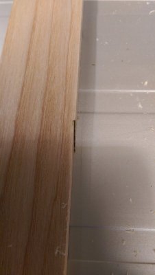

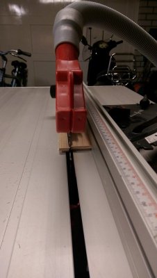

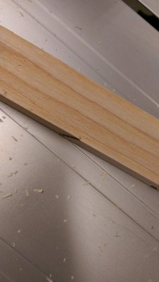

Mijn eerste post vermeldde 0,02 tot 0,05mm wat een fout is die ik in een latere post verbeterd heb. Het gaat om enkele tienden. En omdat foto's meer zeggen dan woorden...
Ik heb even een stuk geschulpt met de geleider rechts. en de zaag uitgezet toen de voorste tanden er doorheen waren. Dit geeft het duidelijkst wat er gebeurd.
De tweede foto is de het zaagvlak van het stuk rechts van de zaag. Hier zie je duidelijk hoeveel de achterste tanden ervan af halen(derde foto).
Als ik het rechter stuk helemaal er doorheen duw dan nemen de opkomende tanden alles af en heb je een mooi snijvlak.
Edoch als je gaat zagen met geleiding links dan zal het stuk aan de rechterzijde los komen op het moment dat de voorste tanden het laatste stuk doorsnijden en dan krijg je zo'n hap.
