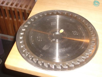

IMGP5449.jpgik gebruik voor het verwijderen van hars en gom op mijn hardmetalen zaagbladen "white spirit " ( terpentine )
de zaagbladen laat ik eerst weken in de vloeistof en borstel dan met een fijne koperdraad borstel in tegenrichting tov de zaagrichting .
als "weekbak" gebruik ik een soort serveerblad / kaasschotel in rvs met een kleine opstaande rand dat ik in de kringloopwinkel gevonden heb
voor een habbekrats .
