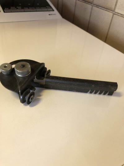

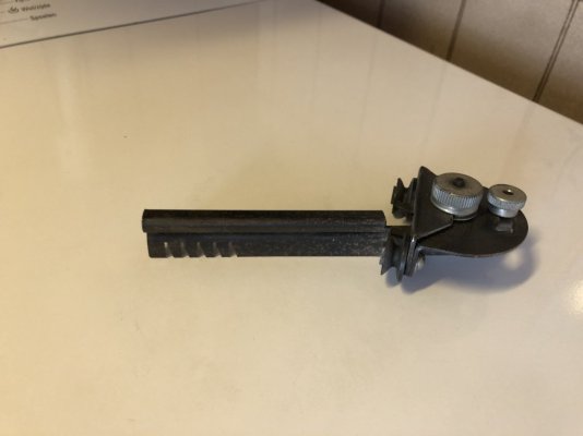

Op de technische school heb ik alleen de theorie gehad maar ik heb een zaagvijlhulpset gekocht en met oefenen de kunst aangeleerd. Het setje heeft een instelbare hoek en een paar wieltjes waar de vijl doorheen past, de stand van de vijl voor het meer of minder op stoot vijlen moet wel zelf in de gaten gehouden worden.
Bij een heel fijne vertanding zoals een kapzaag vijl ik op 90graden haaks op het zaagblad.
