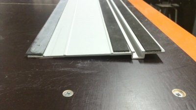

Hou je er wel rekening mee dat dit het type rail is zonder de kunststof glijstrips waar de zool van je zaag over glijd?
Het is dus niet de normale fs-2 rail!
John
Klaas
16 jul 2012
957
Nieuwegein
John
Het is een kopie van de oude FS rail, met enkele rug. Hou er dus ook rekening mee dat het koppelen minder zuiver id. dan met 2 FS/2 rails. Voor plaatmateriaal zou ik dan een langere erbij nemen, alleen zit je dan met de opslag ervan..
roald
29 feb 2012
492
John
Op de bovenstaande link staat dat er "Teflon Gleitflächen aus reinem Industrie PTFE" op zitten. Bij de pagina met details van elke rail is een plaatje opgenomen waarin ze staan aangewezen.

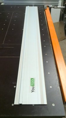

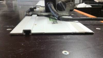

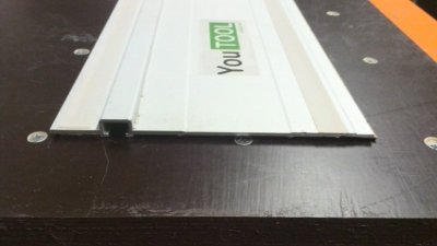

Ik zal woensdag in m'n werkplaats een paar foto's maken van de Youtool-rail die ik heb gekocht. Dan kun je wat beter zie hoe de rail er uit ziet.

Ik ben wel tevreden over de rail. Hij solide en voor de atf55 die ik heb, werkt ie uitstekend. De eerste keer zaag je de antisplinterstrip op maat. Zeker voor die prijs valt er weinig te mopperen. Het verschil met het nieuwe model rail van Festool kan ik niet beoordelen.
Ik heb er twee van 140cm. Ik moet alleen nog een keer een verbindingsstukje kopen.
