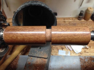

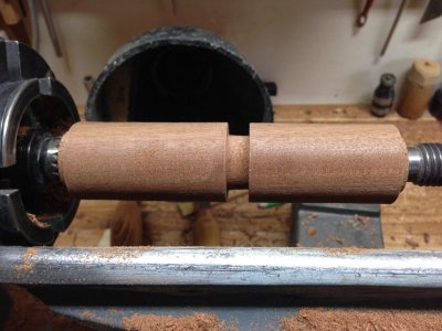

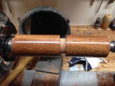

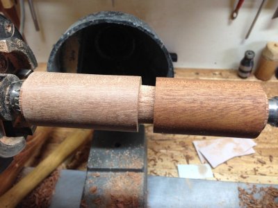

Vandaag een test gedaan met EEE shine en Yorkshire grit.
Een balkje mahonie rondgedraaid met de platte beitel, ø35mm
Links geschuurd tot P400 en rechts tot P240 en behandeld met sanding sealer.
Links geschuurd met EEE shine en rechts met Yorkshire grit.
Weinig verschil maar met Yorkshire grit werkt sneller.
Beide delen behandeld met fiction Polish.
De glans rechts is iets hoger, er zijn bij beide geen krasjes zichtbaar.

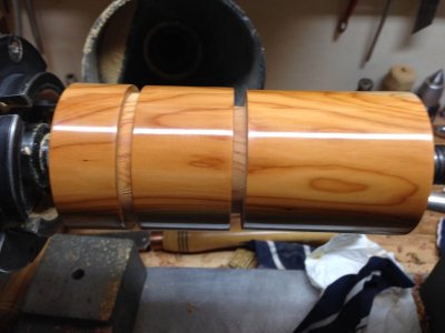

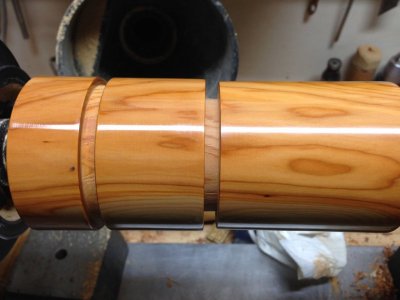

Nog een test met taxus ø60mm
Links geschuurd tot P320, sanding sealer, EEE shine en fiction polish.
Midden geschuurd tot P600, sanding sealer, sturen met P600 en fiction polish
Rechts geschuurd tot P320, sanding sealer, Yorkshire grit en fiction polish.
De gebruikte sanding sealer en friction polish is op basis van shellac.
Mijn conclusie is dat beide producten goed werken maar Yorkshire grit werkt iets sneller en is goedkoper.
Bij een zachtere meer poreuze houtsoort zou ik voor Yorkshire grit kiezen omdat het de porieen beter vult.
Voor een hardere houtsoort maakt het niets uit.
Nu gaat er nog een test met schalen volgen indien interesse maak ik daar ook wat foto's van
