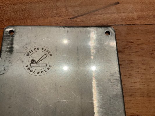

De berichten over graveren in het blog van Wilco Flier, kapen een beetje het onderwerp.
lees hier: Blog: Flier gereedschappen
Dus hier nog een voorbeeldje wat een eenvoudige hobby laser kan op een RVS plaatje. Plaatje is ruw, niet voorbewerkt en het logo is op 25x25 mm gebrand. Met de foto ook nog vergroot doet het niet helemaal recht aan hoe het er in werkelijkheid uitziet. Lasertijd bijna 4 minuten.

Mijn laser is ook 20w optisch, maar volgens mij krijgt ie dat niet voor elkaar.
Dat was vlakgraveren, neem ik aan? 100% vermogen?
Welke snelheid had je gebruikt?

Zelfde optische vermogen, dus eens proberen of die het met lagere snelheden wel lukt. Het is wel even zoeken naar de juiste instellingen met lasersnijden. Er zijn zo veel verschillende materialen.

Is het deze machine? Link Bijna € 2500 zo te zien :unsure: Hoe houd zo'n apparaat zich als het langere tijd achter elkaar aan staat?
Dat zijn 2 apparaten, de D1 met het x-y frame, die ook heb. En de F1 die maar beperkt bereik heeft en met een spiegel werkt, voor jou werk zeer geschikt. Zitten 2 lasers in zodat je heel veel materialen kunt laser graveren. De D1 kan ook een beetje snijden, zeker met lucht ondersteuning. Niet in metaal, maar prima in plexiglas, hout, papier, fineer etc.
