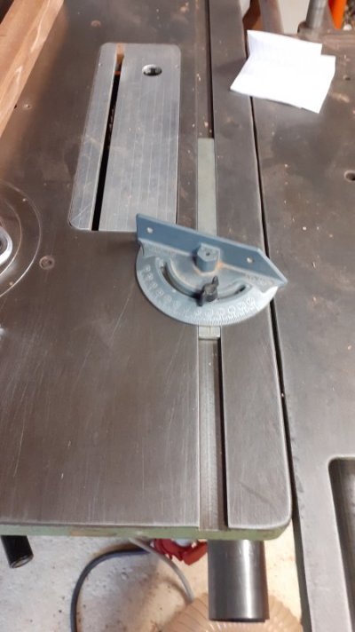

Het grootste issue is dat het zaagblad niet recht in de tafel zit, als ik een grote haakse hoek langs het zaagblad en de tafel leg en zet de voorkant van de zaag tegen de de lat en de achterkant wijkt ca 1mm. De geleidervoor plaatmateriaal staat wel recht en de geleider rechts zijn perfect haaks.
Vak inhoudelijk ken ik niet alle termen maar de zaag ligt in een alu profiel mijn inziens te ver uit het midden (naar rechts) Zelfs zo als je het zaagblad onder een hoek zet dat hij vastloopt tegen dat profiel.

Is je haakse hoek wel haaks?
En maak even een foto van je ''alu profiel''
Misschien kan iemand je dan vertellen of ie goed staat of niet.

De zaag hoort eigenlijk eerst recht gezet te worden tov de zwaluwstaart in het blad. (Daar kunnen ook hulpstukken in.) En dan de geleiders daarna uitrichten.
Dank (ook de rest) ik heb helaas geen meetklok hiervoor. Ik zal wat foto's maken en kijken of ik wat met een schuifmaat kan meten.

Wellicht een hulpmiddel gebruiken, dan ga je ook van de zwaluwstaart uit, en niet van een eventueel beschadigd randje. Een paspen van een 3mm kan ook.
