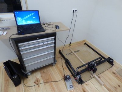

Deze week net een groot project af en voordat ik aan de volgende begon wilde ik dit echt eens opzetten, om ermee te werken heb ik dus onlangs een laptop moeten kopen. Ik ben een echte PC persoon maar die laptop is intussen al super handig uitgekomen want ik heb al mijn facturen, bestanden en plannen op een externe HDD gezet waardoor ik die nu altijd bij heb in de werkplaats.
Ook heb je internet nodig, omdat we boven de werkplaats gaan wonen hebben we de aanvraag gedaan om TV en internet aan te sluiten (kabels zijn er al en aangesloten aan het net) maar dit duurt bij proximus maar liefst één maand wachten gewoon om de modem in het stopcontact te komen steken...
Gelukkig kregen we al een sim kaart voor de laptop waardoor ik mobiel internet kan gebruiken, zo kan ik het online "easel" programma gebruiken waarmee je de X-carve doet werken.

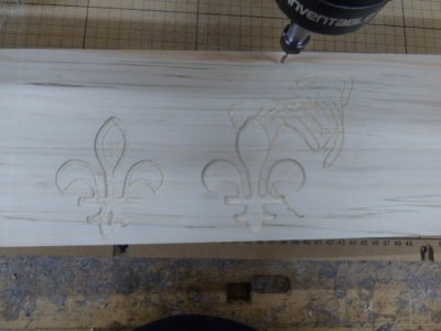

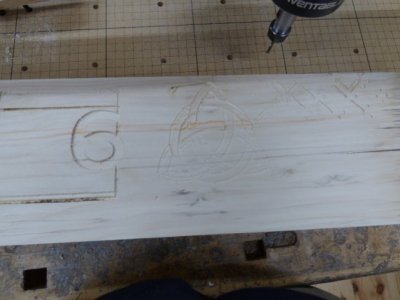

De eerste test ging min of meer ok, enkel kwam de tekening niet overeen met wat er op het scherm stond, de 6 moest in het kader staan. Dan nog enkele pogingen gedaan en het ging steeds slechter, toen wilde ik er mee stoppen en het weer op de lange baan schuiven. Maar ik gaf het nog één poging door de wielen wat losse te doen zodat het makkelijker zou glijden, en dat was het probleem blijkbaar. Nu werkt hij vlot al is er nu mogelijk wat te veel speling.
Bij één van de haperingen brak ik ook de middel dikke frees van 1/16 duim.
Nog enkele tests met tekeningen uit de database, in het begin lijkt het erg complex maar zoals bij sketchup heb je snel de basis onder de knie.

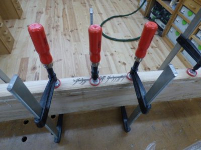

Nu voor de fun heb ik een inscripte uit Lord of the Rings gezet op een vensterbank voor het appartement "one ring to rule them all"
Je moet daarvoor met een ander programma tekeningen "vectoriseren", dus niet in pixels maar in vloeiende lijnen die je oneindig kan vergroten.
Omdat de hoogte onder de frees beperkt is heb ik er een stuk van afgezaagd dat ik er dan weer aan lijm.
Er waren twee inscripties maar bij het begin van de tweede brak de kleinste frees, die is zelfs geen mm breed en het was mijn fout. dus nu heb ik enkel nog de grote frezen. Aan zulk een inscriptie werkt ze een goeie 10 minuten. Deze heb ik gevuld met donkere tint.

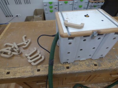

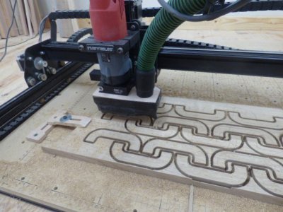

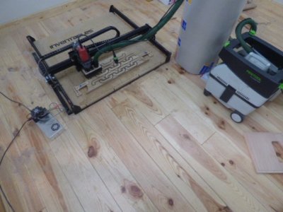

Hier een klein project waarvoor ze handig is, vroeger maakte ik deze handgrepen met de hand door eerst de binnenbogen uit te boren, dan de omtrekt uit te zagen op de lintzaag, en daarna heel wat schuurwerk om de zaagsporen weg te werken, kortom ongelofelijk arbeidsintensief en met nooit perfect identieke grepen. Je kan er kopen maar die zijn veel te duur en de kleur komt nooit overeen met die van je hout.
Ik maak de grepen 18mm dik dus ik herzaag een stuk afval op 22mm dik, je meet het stuk en geeft het in op het programma, zo kan je zoveel mogelijk grepen er uit halen.
Ik heb er vandaag eerst ook uiteindelijk een afzuiging voor gemaakt met de X-carve, een stuk beuk met een gat voor de frees en een gat voor de afzuigslang. Dit alleen werkt niet goed dus heb ik er zwarte plakband rond gedaan dat dient als gordijn. later zal ik een stuk rubber zoeken, maar zo werkt het ook goed.
Als ze gedaan zijn duw ik de plank ondersteboven door de vandiktebank om de grepen los te krijgen, daarna de boorden afronden met de freestafel. Ik vind dit tafeltje handiger want op een gewone tafel moet je je steeds buigen bij delicaat werk.
