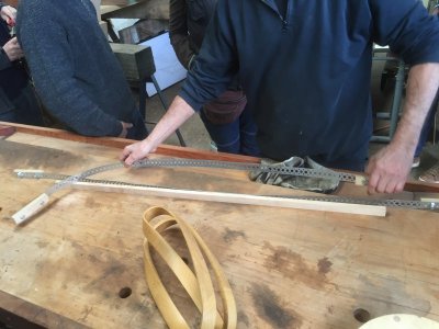

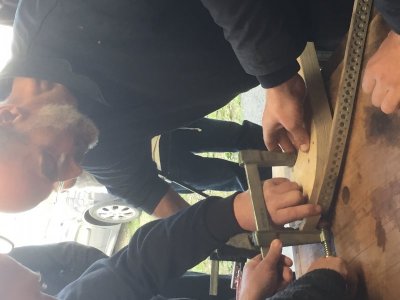

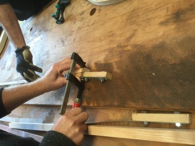

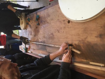

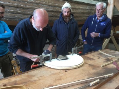

Hierbij wat foto's ! Als iemand aanvullende foto's heeft of comments wil plaatsen, laat me iets weten, dan voeg ik ze toe.

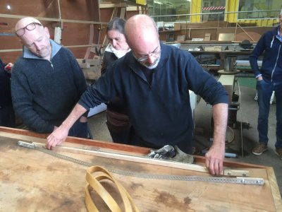

André toont de installatie waarmee lange stukken hout gebogen worden.

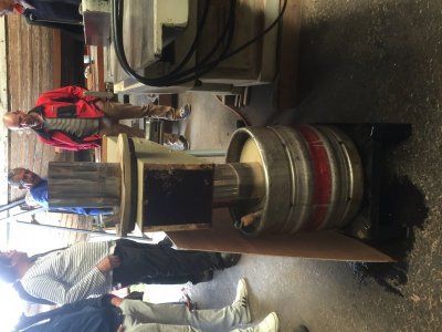

Hiermee buigt André hout door middel van stoom. Een stoombox, gemaakt van wat stukjes afvalhout. Ik was zo geconcentreerd op het deel van de box waarmee de stoom gegenereerd wordt dat ik geen foto's heb genomen van de andere kant van de box.

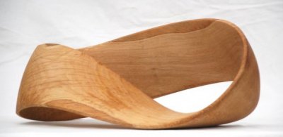

Een Nederlands bezoeker (wie? graag ook een foto van de Möbius fles) had een Möbius strip mee, gemaakt uit één blok hout, met de vraag of het mogelijk is om dit ook via stoomplooien te doen. Niet dus, helaas.

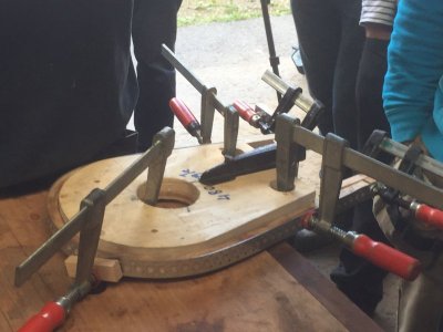

Een hulpstuk bij het plooien

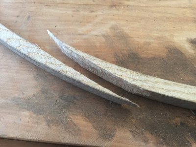

André demonstreerde het belang van houtkeuze. De vezel moet doorlopen over de lengte van het stuk, zoniet kan dit gebeuren:

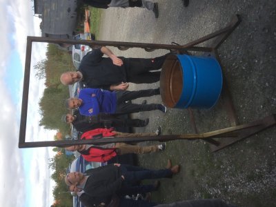

Met man en macht ! Geen luxe gezien de 6 minuten werkwerkingstijd van gestoomd hout.

Wim, bedankt voor deze mooie foto reportage, hoe groot was de box voor het hout, hij lijkt van MDF te zijn gemaakt? Het weer zat ook goed mee om hout te buigen gisteren.
Grofweg 25cm vierkant en 1,5m lang.
Gemaakt van resthout, in dit geval multiplex en populier? (laatste weet ik niet zeker meer :) )
De deksel was het duurste ivm materiaal; Trespa ;)

Ik dacht idd ongeveer 1.5m lang, en inderdaad multiplex en populier, met een deksel (op een veer?) van volkern.
Het ziet er mdf uit wegens de coating die eraan gegeven is (ik had zoiets begrepen als 2-componenten sigma ??)

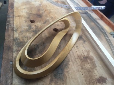

Bekijk bijlage 80307
Dit is een Mobiusstrip doormidden gezaagd, eikenhout van het oudere 1boom project.
7AAEA864-AF3D-4DEE-96D6-7FAC97B3168B.jpgZo ziet de Mobius eruit voordat die doormidden is gezaagd.

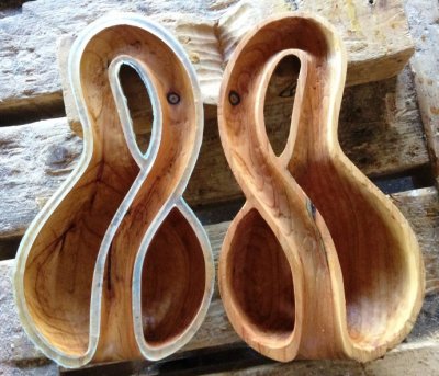

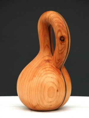

En dit is de Klein bottle, ook een soort van Mobius.
0C8A4958-3670-4A70-B996-18CF2AFD2FFE.jpgOverigens heb ik die Klein bottle wel doormidden gezaagd, uitgehold en weer samengevoegd, anders is hij niet te maken.
