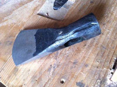

Zo, hier is een plaatje van mijn werkstuk. Moet nog hier en daar wat aan gevijld en een steel heb ik ook nog niet. Het was een hele leuke dag, lekker meppen op een blok staal. Het gat hadden ze er van tevoren al in gemaakt, en ik moet zeggen dat dat ook wel verstandig is. In zo'n setting met toch een flinke groep is dat niet te doen. We hebben het druk genoeg gehad om het staal aan de snijkant in vorm te krijgen.
Leuk ook om een paar gezichten van het forum te zien. Het was een gezellige dag zo.

Die is netjes geworden, zeg! Was een erg leuke dag, heb me prima vermaakt.. Natuurlijk ging niet alles even goed, dus hier en daar wat oneffenheden. Ook de charme van het zelf doen. En laten we eerlijk zijn, voor een eerste keer is er in ieder geval nog iets uitgekomen, daarbij gaat hij zeker bruikbaar zijn!
Ik ga binnenkort nog ff aan de gang met een haakse slijper, vijl en schuurpapier om 'm iets netter te maken en dan maar 's kijken hoe dat ding scherp kunnen krijgen..

Yup. We kregen een ruw stuk aangeleverd aan een stok en daar kon je los op gaan. Moet wel zeggen dat de tijd wat beperkt was en dat dat ook nog een redelijke resultaat moest opbrengen. Dat maakt het erg lastig om een functioneel èn mooi resultaat te krijgen. Aan het eind nog 1x goed opstoken, in de olie en daarna gecontroleerd laten opwarmen tot 220 graden, om het stuk vervolgens aan de lucht te laten afkoelen..

Hier ook een geslaagde dag geweest, ook ik ga nog even wat schuren en post dan een plaatje.

Gisteren even grof geschuurd en voor het effect even in de koffie gelegd. Moet nog fijner worden geschuurd/ afgewerkt.
Nog verder afwerken en een steel eraan
