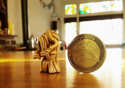

haha,
bedankt voor de zorgen en de betrokkenheid.
ik heb er al ondertussen een stuk of 20 tot 30 gemaakt. En allemaal allemaal met een likje verf afgewerkt. Ooit begonnen ze als pionnen met een ruwe vorm, maar ondertussen zijn ze gedetailleerd genoeg om als volwaardige minitaturen dienst te doen. Elke nieuwe is beter dan de voorgaande en al meerdere keren bedacht ik me dat ik moest stoppen met verven.
Is dat moment nu dan eindelijk aangebroken...?

rob, klinkt interesssant.
Ik volg niet echt technieken. Ik gebruik gewoon een 6mm beitel, een mesje en wat schuurpapier.
Ik zal eens wat gaan lezen over netsuke. Ik loop nu namelijk ook tegen het probleem aan dat ik sommige onderdelen niet helemaal strak krijg en er rafels en oneffenheden zichtbaar blijven.
Zijn er mensen die nog ideeen daarvoor hebben?

Afgelopen zaterdag heb ik het figuurtje (zie begin van dit draadje) vast mogen houden en bewonderen. Echt mooi, heel goed gedaan. Ik snap de wens om te schilderen maar wat zou ik dat zonde vinden! Maar goed, het hangt er maar helemaal van af hoe je er naar kijkt: als pion (maar dan wel een hele mooie) of als houtsnijwerk (netsuke-achtig)
Ik heb even opgezocht wie die Nederlandse netsukesnijder ook al weer was: Ko Baas, zie www.netsuke.nl Op de homapage zie je die rat waar ik het over had.
Ben erg benieuwd naar je volgende kunstwerkje en ga daar rustig een half jaartje op zitten wachten!

Bedankt rob!
Ik ben nog steeds aan het uitzoeken hoe ik deze nog helemaal strakgepolijst krijg, maar met de nieuwe ben ik ook al bezig.
Van Rick krijg ik wat reststukjes ebben, dus met verschillende kleuren hout is de noodzaak tot verven weer heel wat kleiner.
Tot een volgende keer. Leuk je te ontmoeten!

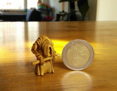

Dag Meron,
mooie werkstukken en wat een precisie leg je daarbij aan de dag! pok hout lijkt me wel apart en erg hard, of gaat dat nog wat?
Ik snijd hout op wat grotere schaal maar voor het fijne werk (schoonsnijden van ogen bijvoorbeeld) gebruik ik een klein puntig gutsje van Pfeill, dubbel geslepen en een lange vouw. Verder ook freesjes van 3 mm in een flexibele as.
Ik hoop dat je hier wat aan hebt.

Dag Hans,
Bedankt voor de tip.
Het pokhout is zeker hard, maar geeft me veel mogelijkheid tot details. Daarbij "deukt" het niet en heb ik geen last van houtvezels die beinvloeden hoe de snijlijnen gaan.
Het meeste werk doe ik met een gewone 6mm beitel van Robert Sorby en het houtsnijmesje van Veritas. Ik zal eens kijken of zo'n gutsje nog kan helpen. Heb je daar een url link van (bijv naar baptist?)

Meron, met url ben ik niet zo handig. Ik heb als kleinste: type 1S/5 van Pfeil. De 1S is het type en de 5 de breedte in mm. Misschien is voor dit werk nog smaller beter.
baptist is www.baptist.nl maar de www.beeldhouwwinkel.nl heeft ze ook denk ik.
de freesjes zijn van hbm en zeer geschikt voor het fijne werk.
groetjes, Hans
