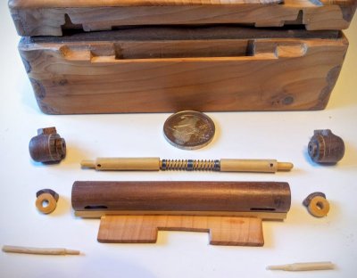

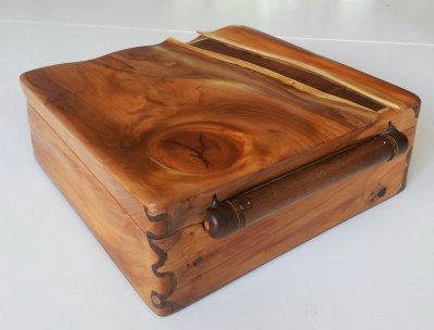

Hoewel het bovenstaande scharnier zijn werk vast prima zou gaan doen, was ik er toch niet helemaal tevreden over. Er was namelijk geen goede mogelijkheid de deksel los te maken, wanneer het scharnier eenmaal vastgelijmd was.
Er moest dus een variant komen, die weer makkelijk los te maken was. Over het resultaat ben ik erg tevreden. Het scharnier is misschien wel een beetje lomp, maar wel sterk, de deksel kan volledig open (voorbij 180°) en hij is via twee kleine palletjes los te maken.
Hieronder alle onderdelen op een rijtje. De twee palletjes onderaan zijn te gebruiken voor het losmaken.
Dit weekend ga ik het geheel vastzetten. Foto's volgen...

@Bernard38 & @Jelte, 89: Bedankt voor het volgen. Het kistje is feitelijk af. Alleen het scheurknopje voor het slotje heeft nog wat aandacht nodig. De olie doet het hout erg goed. Na een experimentje met verschillende oliesoorten op taxus is het Dubbel gekookte lijnolie geworden.
Ik zal binnenkort wat foto's posten van het eindresultaat.

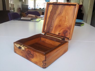

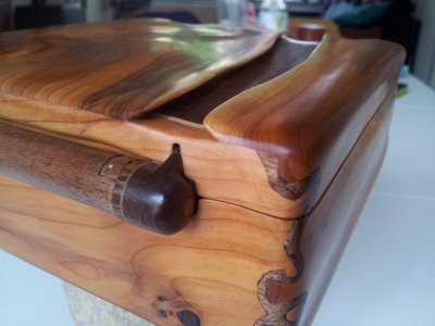

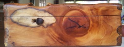

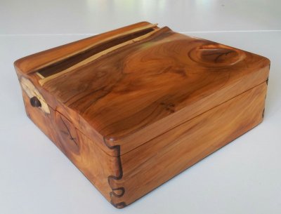

Klaar.
Hierbij het eindresultaat...

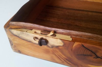

Het knopje voor het slotje had nog wat denkwerk nodig, zowel het uiterlijk, als de montage. Het uiterlijk is uiteindelijk een klein stukje noot geworden en de montage is gedaan met een tandenstoker en een klein wigje. Dat was wel grappig om te doen.
Hierbij de foto's:
Het volgende kistjesproject is ondertussen ook alweer begonnen. Deze wordt uit esdoorn, gecombineerd met blauwe lichtgevende epoxy.

Ik sluit me aan bij de vorige reacties. Erg mooi eindresultaat. Het scharnier is misschien wat groot, zoals jezelf al opmerkte. Maar aan de andere kant misstaat het niet.

Wat een natuurlijke schoonheid! Die dubbele zwaluwstaarten zijn als vanzelfsprekend in combinatie met het hout. Knap hoor!

Holy sh.t en ke-leeeere. Dat is een mooi erfstuk geworden. Ik hoop dat je er nog lang van kunt genieten, echt vet (mooi).
