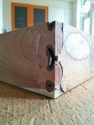

Na al het priegelige houtsnijwerk is het weer eens tijd voor wat nieuws. op dit draadje zal ik de vorderingen bijhouden van mijn nieuwste project:
Een kistje met dubbele zwaluwstaartverbindingen, zonder rechte hoeken of lijnen.
Dat betreft dan voornamelijk de verbindingen, het kistje zelf wordt vierkant.
Omdat de meest zinloze projecten ook vaak de leukste zijn, heeft het kistje geen nut of toepassing. Het gaat me zuiver om het prutsen met hout. Het is de befoeling dat alle onderdelen van hout worden, ook de schanieren en het slot. Voor dat slot ben ik aan het experimenteren met houten tandwieltjes en aanverwante onderdelen.
Ik zal proberen regelmatig een update te doen en ik hoop maar dat dit geheel gaat lukken.
Houtsoorten: Taxus, Noot en Buxus
Afmetingen: 15*15*6 cm

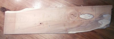

Ooit heb ik een dikke taxus stam kunnen krijgen, waar ik veel plankjes en een paar blokken uit heb laten zagen.
Het plankje gezaagd tot de vier zijkanten en alle zijden gelijk mooi vlak geschaafd. De stukken met de mooiste tekening worden de voor- en achterkant. De reststukjes zijn vast later handig, dus die bewaar ik.

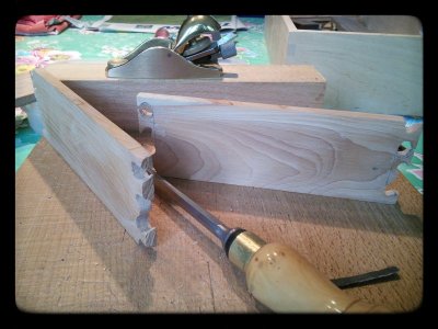

Op de twee zijkanten de zwaluwstaarten afgetekend en met een beitel en mesje netjes eruit gehaald.
Voor de dubbele zwaluwstaart gebruik ik noot. Dat kleurt erg mooi bij taxus en is makkelijk te bewerken (in tegenstelling tot taxus). Drie verbindingen zijn af en de vierde is goed op weg. Dit is een kwestie van een hoop passen en aftekenen. Er zitten wel wat spleetjes, maar die werk ik later wel weg.
Nu dus eerst de vierde verbinding afmaken en daarna kan ik aan de slag met de tweede laag van de dubbele zwaluwstaarten. Als die er goed inzitten, komen de boven en onderkant.

Ben benieuwd, het begin is in ieder geval veelbelovend!!! De vorm doet me denken aan de isolock verbinding van Leigh.

Dat ziet er kunstig uit zeg.. Potverdrie!
Zie ik het goed dat de "zwaluwstaarten" ook taps toe lopen? Zo ja, hoe krijg je dat dan goed passend? Dat lijkt me door de ronde vorm een behoorlijke opgave.

Bedankt voor het leuke commentaar iedereen.
@klaas: Het klopt dat ze taps toelopen. Eigenlijk valt dat nog wel mee om passend te krijgen. De ronde vorm is wat lastiger.
@vener: Jammergenoeg heb ik nog niet bedacht hoe ik dit slim kan aftekenen. Het is meer een kwestie van passen, een stukje bijwerken en weer passen en weer een stukje bijwerken en weer....

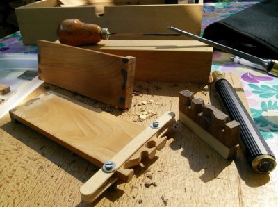

Wat een leuk idee! Ik ben benieuwd hoe het wordt, maar het ziet er nu al bijzonder uit.

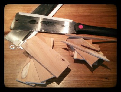

Waar gebruik je het hulpstuk van die twee ijslollystokjes voor?

Deze week heb ik de eerste zwalustaarten af gemaakt. De kleine kiertjes vul ik later wel op met wat zaagsel en lijm. ik ben erg tevreden met het resultaat.
Nu moet ik de tweede laag hierin aanbrengen. Hopelijk gaat dat ook goed. Het zou jammer zijn als ik deze stukjes opnieuw moest maken.

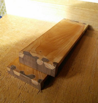

Ik ben weer een stapje verder. Dit was wel een relatief simpele stap: Het uitsnijden van de tweede laag zwaluwstaarten. Het resultaat valt niet tegen. De uitdaging wordt nu om twee resterende zijkanten goed passend te krijgen.
Op deze foto zijn de spleten wat duidelijker zichtbaar. Vooralsnog verwacht ik deze goed weg te kunnen werken. Het kleine gaatje in het noten boor ik later uit met een grotere boor, zodat ik er een mooi stukje taxus in kan proppen.

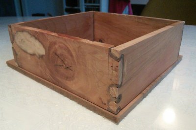

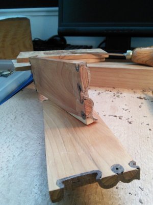

Ik ben weer een stapje verder. Vanwege andere verplichtingen gaat het wat traag, maar een volgende mijlpaal is bereikt en alles gaat nog steeds volgens plan.
Het was wat passen en meten om de zijkanten passend te krijgen. Ik heb de binnenmaten aangehouden, zodat sommige staarten niet helemaal doorsteken. Dit is typisch wat je bij gewone zwaluwstaarten wilt hebben, maar hier zal ik ook alle rechte hoeken uit de buitenmaat halen, zodat ik het goed kan wegwerken.

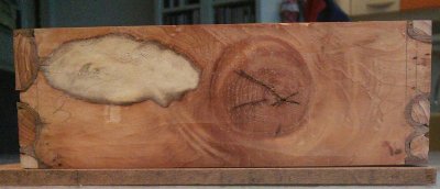

Na alles passend gemaakt te hebben, blijken de vier zijkanten al goed in elkaar te klemmen en doet de zwaluwstaart zijn werk. ook zitten er weinig spleten in en sluit alles redelijk mooi op elkaar aan.
Op de hoekjes zijn wel wat stukjes afgebroken, maar ook de zijkanten worden afgerond, dus ook dit kan ik wegwerken. Wel hoop ik dat de zwaluwstaarten van binnen goed aansluiten, aangezien er anders grote spleten kunnen opdoemen bij het schaven en afronden.
De volgende stap is makkelijk: Een onderkant en een bovenkant vastlijmen. De onderkant wordt noot en de bovenkant ook taxus. Daarna de buitenkant mooi vlak, hol, en bol schaven. De deksel los zagen, houten scharnieren en een slot maken en het geheel verder afwerken. Nog genoeg leuks dus.
