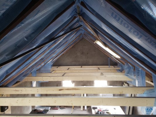

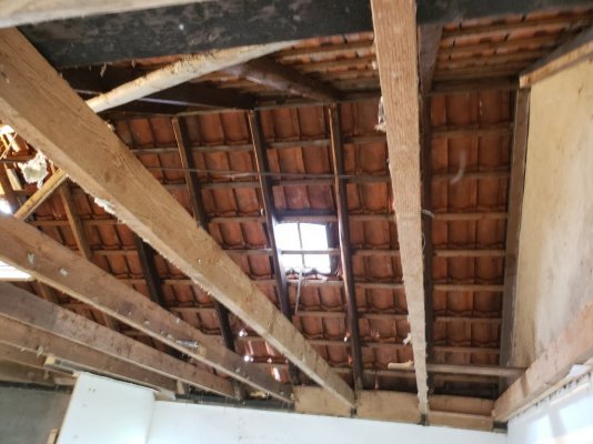

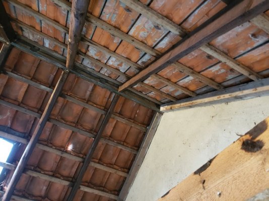

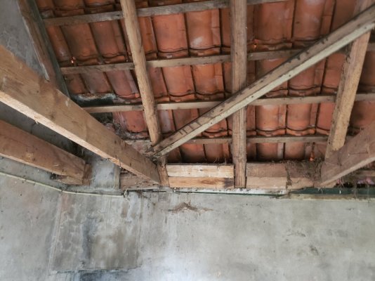

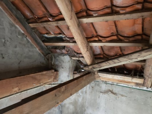

Beste iedereen. Even een update van mijn kant. Deze discussie heeft me scherp gehouden bij aanvang van de klus. Ik ben 6 april ter plaatse geweest en ik ben ook gelijk begonnen met werken. Eerst moest alles gestript worden en ook de trekbalken moesten worden vervangen. Dat is inmiddels gebeurd. Reden daarvoor is, omdat de kopmaten niet voldoen om als vliering te fungeren wanneer iemand (of meerdere personen) daar gaan slapen. Op de foto's kun je daar het resultaat al van zien.
Conclusie na deze discussie.
- Liever start ik met een schone lei, maar ik begrijp de klant beter waarom hij het gebouw wil behouden. De staat is niet dusdanig slecht dat het echt nodig is...
- De staat van de wanden en de haaksheid er van vallen me mee. Wel zitten er wat vreemde vormen en ongelijkheden in, maar niets om niet netjes weg te kunnen werken
- De vloer moet wel degelijk gelijk gemaakt worden om een vloer in te leggen. Dat gaat dan ook gebeuren.
- Dak is veel werk, de totale ongelijkheid van de gebruikte balken (de ene rond, de ander rechthoek, de ander boomstronk) is best vervelend, maar niet onomkombaar. Kwestie van draden spannen en uitvullen.
- We hebben het plafond ook moeten verhogen, omdat het anders wel erg laag zou zijn. 5cm opgehoogd.
Tot zover.

Lekker bezig zie ik. Wel een opmerking mbt folie inhet dak. Toen ik een schuur bouwde werd door de fabrikant van de folie afgeraden gewapende ademende plastic folie te gebruiken als de isolatie ( in mijn geval steenwol) direct tegen de folie aankwam. Ik moest toen de zwarte spinvlies folie pakken. Reden is dat deze kan bufferen en zo druppelvorming tegengaat.
Dit was overigens wel een muur en geen dak. Maar op daken zie ik meestal ook de spinvlies variant.
Verder moet de folie eigenlijk onder de.pannen nu loopt de folie niet door en kan vocht langs de randen de isolatie in. Tenminste als ik het goed zie.
