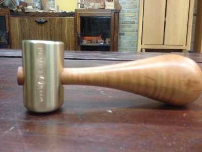

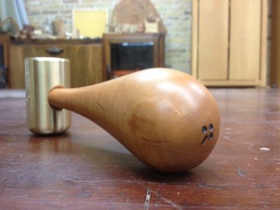

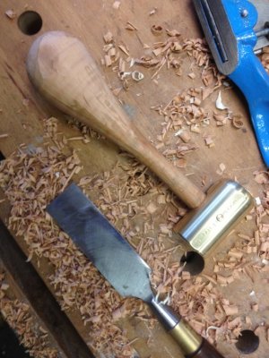

Hallo forummers,
Vandaag was Jaap op even op bezoek bij mij en hij bracht jawel een mooie woodworking.nl messing hamerkop.
Geweldig mooi afgewerkt ook de afstelhamer ziet er gelikt en rete strak uit.
We hebben even lekker gepraat over hout en natuurlijk over gereedschap en de komende schaafbeitels van woodworking.nl.
Mijn vingers jeuken al om daar een fijne schaaf omheen te bouwen.

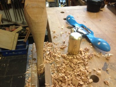

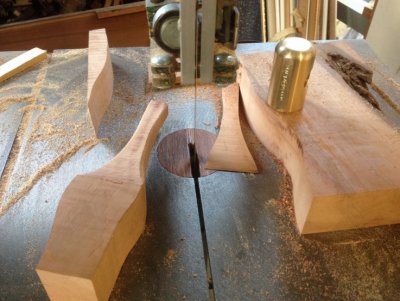

Maar goed nadat Jaap vertrok heb ik gelijk maar een hamersteel gefabriceerd die de hamerkop zou completeren.
Eerst een mooi stukje hout uitgezocht, mooi perenhout met een beetje moiré er in.
Ruw uitgetekend en rap naar de lintzaag

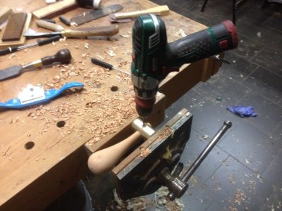

Voorwerken en bewerken met het spookschaafje in de bankschroef
Ronding onderzijde snijden met de beitel en daarna afwerken met het spookschaafje, gehele steel schrapen met schraapstaal
Gaatje boren voor het messing pinnetje
en.. daar is ie dan afgewerkt met een eerste laag lijnolie

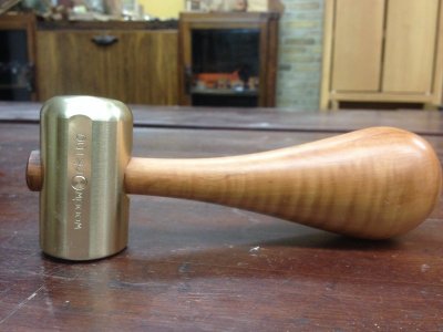

De steel is voorzien van een ebbenhouten keg
Ik heb gekozen voor een niet al te lange steel in een lang gerekte druppel vorm welke voor mij erg prettig in de hand ligt
Ik ga het hamertje in de komende dagen uitgebreid gebruiken en testen maar zoals hij nu al in de hand ligt word het een favoriet.
Jaap (en Rick) nogmaals hartelijk dank voor dit geweldige initiatief!

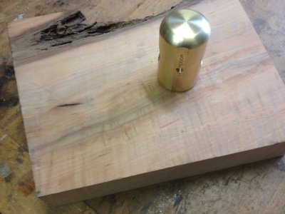

Vanmiddag bezoek gehad van de "Baas".
Gezellig zitten kletsen, bomen, beschouwen, vooruitblikken over het forum, de komende OpenDagHout, kunst, bouwkunstgeschiedenis van Egypte, Kathedralen, Gaudi, Fibonacchi, onmogelijke kunst en rotzooi, van kunstzinnige installaties tot met pindakaas besmeurde binnendeuren, de schouderklop die iedere houtbewerker op zijn/haar tijd verdient, genieten van ontwikkelingen die forumleden doormaken, nieuwe initiatieven voor het forum, bijzondere houtsoorten en natuurlijk de hamertjes.
"Dreigend" legde hij twee in messing en staal op de keukentafel. Daar moet ik dus iets mee................excentrisch ontwerp?????????????/
Nou ja de kerststal is af. Er is weer tijd voor iets nieuws. Maar wat?............... Jullie zullen zien.
In ieder geval prachtig materiaal alleen al om te hebben. Soort van schoorsteenmantelgereedschap - en dat voor Sinterklaas en kerst.
Dat moet toch in iedere schoen en beurs passen.
O ja het wordt excentrisch voor beide hamers..................hoop ik.

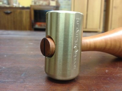

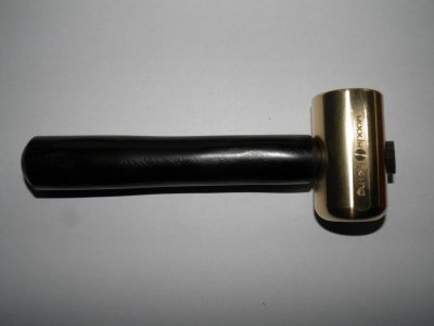

@Martijn, ja beide hamertjes hebben een mooi passend messing pennetje ( zowel het gat als het pennetje heeft aan beide zijden een afgeschuind kantje). De steel wordt met een wigje in de kop vastgeklemd in de hamerkop en haaks daarop wordt het pennetje dat gemonteerd. Het zal je toch gebeuren dat die mop messing van de steel loskomt en op je werkstuk valt.

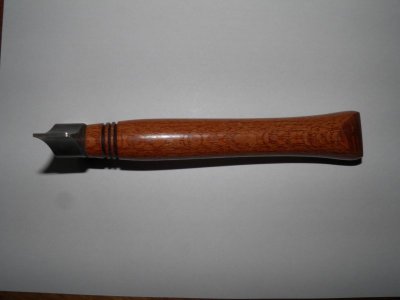

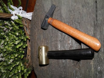

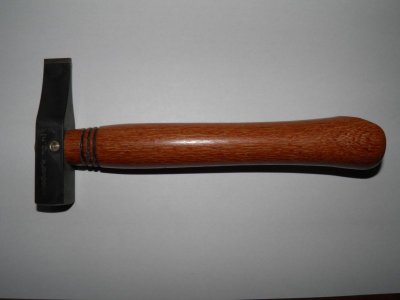

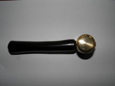

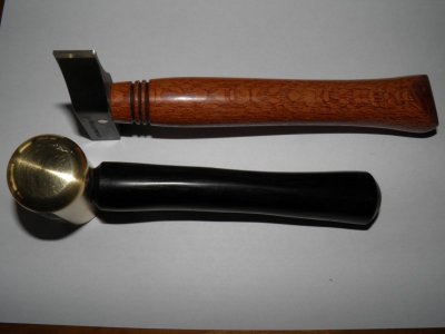

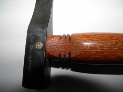

Woodworking hamers met steelidee.
Even de foto's: Messing met ebbenhouten en het zwarte hamertje met Lauro Faia steel.
De Lauro Faia steel krijgt nog een extra bewerking bij de aanzet en wordt daar slanker.
Eens zien wie hier blij mee is...............
vr.gr. Jan Pranger.
Met extra bewerking. Nu ook dicht bij de hamer vast te pakken voor het tere tikjes werk.

Ai wat een prachtige uitvoeringen.
De "verjonging" van de Lauro Faia steel doet hem goed!
Persoonlijk had ik dit voor de andere steel ook gedaan.

Die Lauro Faia is natuurlijk voor Jaap, dat had iedereen wel door.
Daarom had ik die steel aangepast aan zijn gevoelige hobbyhanden: tere tikjes die aankomen zal ik maar zeggen....
Misschien niet zo goed te zien, maar de ebben uitvoering heb ik precies (excentrisch) aangepast aan de vorm van mijn hand.
