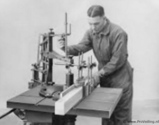

Volgens mij zit de basis van, als ik me goed herinner, een “Filarski” beveiliging er op gemonteerd. Maar daar horen nog verschillende onderdelen bij die het hout aandrukken. Dus vragen naar alle losse onderdelen die er bij horen. Volgens mij moet ik ergens onderin een doos nog een NEN instructieblad voor die beveiliging hebben. Op de Ambachtschool moeten we als jongens van 15 jaar leren die perfect in te stellen…..
Fons
6 dec 2015
3.058
1.321
Leeuwarden
In onderstaand topic zie je verschillende afbeeldingen van die beveiliging.
Hier een foto van het geheel in gebruik….
