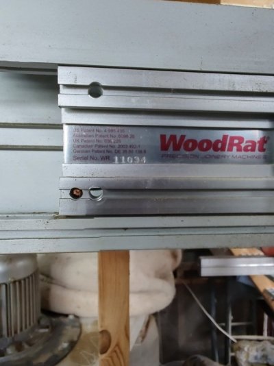

Err, als ik dat zo zie (o.a. nylon klemmen) is dit een WR5, niet een WR900?
Heb geen aankoopgegevens meer , lang geleden, en er staat ook geen typenaam op, ging uit van de breedte, als jij deze kent als wr5 zal dat wel zo zijn, zal t wel even veranderen.

Er zou een typenaam binnen op de alu balk moeten staan, waarmee je m aan de muur hangt - die gemetalliseerde sticker waar in het rood WoodRat op staat - te zien op je foto 2.
Voor zover ik kan zien is het een WoodRat WR5, dat was de laatste die af fabriek met die kunststof klemmen (linker deel van elke klem onder op de balk) werd geleverd. De WR900 had standaard geprofileerde aluminium klemmen. Latere versies van de WR5 hadden ook alu klemmen, maar dan niet geprofileerd. De geprofileerde klemmen waren wel als accessoire los te verkrijgen om een WR5 te upgraden. Hetzelfde geldt voor de alu strips op de vaste tafel, die er bij jou op zitten, en die een hele verbetering waren tov de witte kunststof strips waarmee de tafel van de WR5 oorspronkelijk was uitgerust.
Niet dat het veel uitmaakt - de functionele verschillen zijn minimaal...
Na nog eens goed gekeken te hebben: ik zie een mix van 'oude' en 'nieuwe' onderdelen - met name die nylon fences zijn oud, maar de 'balk', met gleuven voor accessoires bovenop en onder aan de voorkant, zijn dan weer nieuw. Wellicht is de basis toch een WR900, maar waarom er dan van die nylon fences opzitten is me niet duidelijk. Maar zoals gezegd, functioneel is er weinig verschil - het is een fijne machine met bijzondere eigenschappen en mogelijkheden.

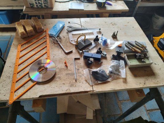

Die doorzichtige 'winkelhaak' op je foto 3 is een beetje merkwaardig binnen het geheel, dat was namelijk een onderdeel dat bij de LittleRat / WR600 hoorde - die maar 1 klem had ipv 2, en dus een ander onderdeel nodig had om bij bijvoorbeeld het maken van zwaluwstaarten te 'registreren'...

je weet er veel van, zal even kijken of ik toch typenaam nog kan ontdekken, overigens is jouw verhaal wel mooie aanvulling op de beschrijving, dank hiervoor.
