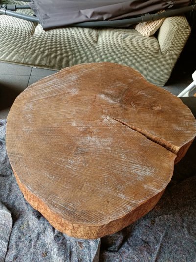

Via een goeie kennis een jaar geleden een kops stuk gedroogd inlands eiken kunnen overnemen (~100cm doorsnee en 17cm dik). Dit heeft sinds vorig jaar mei bij ons thuis onder de overkapping gelegen, op een paar latten, waar er geen regen bij kon komen. Een oom heeft een onderstel gesmeed, daar staat het hout inmiddels op.
Wat heb ik al gedaan?
Ongeveer een maand geleden heb ik het hout ontvet met wasbenzine, geschuurd en de bovenkant, onderkant en zijkanten met twee lagen beits op waterbasis behandeld voordat het onderstel erop kwam.
Vervolgens 10 dagen geleden met een fijne korrel weer lichtjes geschuurd en een eerste verdunde laag Avis Universele Lak PU/UV Mat aangebracht met een roller. Aangezien het die dag 30 graden zou worden heb ik dit om 10.30u in de ochtend gedaan toen het nog enigszins meeviel met de temperatuur. Op een aantal plekken kwamen er echter wat witte vlekjes / waas in de lak en ook na een paar dagen trok dit niet weg.
Er van uitgaande dat dit kwam door de hitte gewacht tot dit weekend, de lak eraf geschuurd en gisterochtend een nieuwe laag lak, wederom verdund met water erop gezet.
Wat is nu het probleem?
Zoals te zien zitten er nu niet een paar vlekken in, maar is het een behoorlijk stuk van de tafel. Nu kwam ik er gisteravond achter dat de lak die ik gebruikt heb helemaal niet op waterbasis is, maar op terpentine basis, dus ik kan mij zo voorstellen dat dat de oorzaak is van het hele verhaal....
Wat zouden jullie aanraden om te doen? De lag er weer afschuren en dan een lak op waterbasis gebruiken? En kan ik dan bijvoorbeeld Skylt gebruiken hoewel dat eigenlijk voor binnen gebruik bedoelt is?

Kun je eventueel het vochtgehalte van het hout meten?
Want een plak eiken van deze dikte zal wellicht niet droog genoeg zijn. Als je dan synthetische lak aanbrengt kan het dit soort vlekken geven.
Wat je nog zou kunnen proberen ook is met een verfstripper het oppervlak verwarmen tot een temperatuur van 100/150 graden. Als de lichte vlekken dan (even) wegtrekken is het zeker een vocht probleem

Alvast bedankt voor de tips m.b.t. proberen op de onderkant en eventueel het vochtgehalte meten en de verfstripper. Helaas heb ik zowel geen vochtmeter en geen verfstripper in bezit, wellicht dat ik deze via kennissen kan lenen.
Kan het helpen als ik een watergedragen lak aanbreng i.p.v. de synthetische lak?

Het lijkt mij verstandig eerst te onderzoeken, voordat je aan een nieuwe mogelijke oplossing gaat denken.
Als je al watergedragen lak wilt gaan aanbrengen, zou ik echt eerst het synthetische helemaal proberen te verwijderen. Beide systemen door elkaar gebruiken brengt risico's met zich mee. Maar anderen op dit forum hebben daar meer kaas van gegeten... en kunnen dat dus beter inschatten.

Oh ja sorry ik bedoelde dan inderdaad eerst de synthetische lak helemaal eraf schuren en dan een watergedragen lak aanbrengen uiteraard. Want momenteel heb ik dus een synthetische lak aangebracht over hout dat behandeld is met een watergedragen beits.
