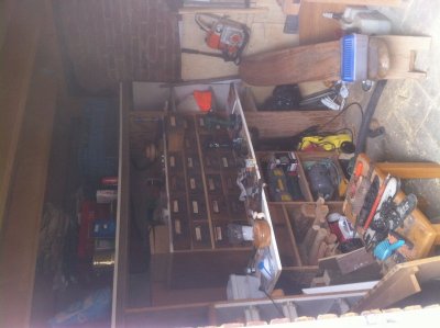

Hoi allemaal
na op 1 augustus in ons nieuwe huis te zijn gaan wonen
heb ik deze week eens de tijd genomen om mijm werkplaats
eens wat beter te bekijken
het betreft een aanbouw aan het huis
van ongeveer 3 op 5
een plat dak niet geïsoleerd
en blijkbaar deel ik de binnenmuur met de buren
na de platen af te halen die de vorige eigenaar geplaats image.jpghad kijk ik zo door somige spleten naar de buren :(
niet ideaal in een werkruimte waar je graag s'avonds nog wat gaat draaien
de buitenmuur is maar 1 steen dik en niet gevoegd langst binnen
tja das even slikken ik merk nu al dat mijn draaibank roest waar ik bijsta
over enkele jaren kan ik een nieuwe werkruimte bouwen en dan vrijstaand
dat plus het feit dat er echt geen budget is om de werkruimte op te knappen
maakt dat ik wat creatief moest zijn
ik was al gebiologeerd door Ernest topic over zijn leemmuren
en na wat wijze raad van Ernest

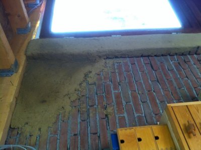

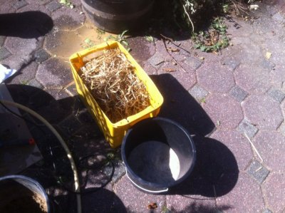

gisteren maar even een mengeling van leem stro en wat metszand die ik gezeefd heb met de nieuwe ikea keukenzeef lol
want ik heb natuurlijk geen propere zand de zand komt van onder de stoeptegels die in de werkruimte liggen
de vloer ligt onder het maaiveld en bij felle regen loopt er een beetje water binnen mijn oplossing zou zijn uitgraven en beton storten maar dat word niet meer voor dit jaar denk ik
ik had verwacht om verschillende samenstelingen te gaan moeten uitproberen
maar ik heb een best droog mengsel gemaakt
eerst de leem met de hand ik kleine stukken gebroken
en dan goed nat gemaakt
en toen lekker even gaan eten
na het eten het water van de leem afgegoten
en de leem al eens met het boormachine en een verfmixer tot een dik deeg gemalen
een handje vol metzand toegevoegd en dan versnipperd stro toegevoegd
dan terug mixen dat ging nu een stuk zwaarder
als deze proef goed lukt en we inderdaad heel het huis aan de binnenzijde gaan lemen en we grotere hoeveelheden leem moeten mengen ga ik het met de voeten proberen te mengen :)
tja en nu maar proberen dat goedje op de muur te krijgen
en het plakte van de eerste keer lekker
en wat een plezier om mee te werken echt een heerlijk natuurproduct
ik heb een klein stukje van de deurstijl gevoegd en een beetje gepleisterd op de hoeken is de leem dik een centimeter
als ik vroeger met cement voegde braken deze hoeken nogal eens uit
met de leem keihard vandaag is het grote deel droog en het ziet er in mijn ogen al erg goed uit image.jpg Ik kan de leem echt niet losduwwen
buiten het feit dat de grondstoffen me niks kosten vind ik het erg leuk om zo te werken
mijn vriendin wil gelijk aan de slaapkamer beginnen :)
als ik wat verder ben met leemen koner er betere foto's
mvg tom

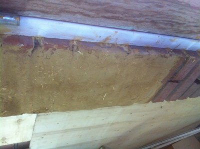

Gefeliciteerd met je nieuwe huis Tom. En ook gefeliciteerd met het weghalen van dat multiplex tegen de steen muur, jouw eerste huis verbetering.
De pleister ziet goed uit al hoe moeilijk het is te zien van dat foto maar het lijkt een beetje licht bruin van kleur zoals een mooi leem moet zijn.
Mijn enige suggestie nu op dit vroeg moment is probeer aan een alternatief voor cement te denken er zijn beter opties want lange termijn levert cement meestal problemen die lastig op te lossen zijn zoals veel zou dat ondervinden. Cement, dat is iets voor de bruggenbouw en wolkenkrabbers, niet veel meer.

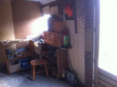

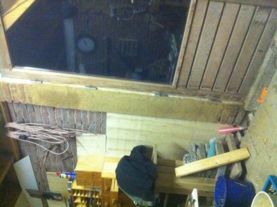

hier nog een foto van hoeveel beter het eruit ziet zonder die platen
en al een beetje ingericht ik moet tenslote ergens blijven met al mijn spullen :)
En
een foto van het nu droge leemstukje
Ps het stukje plafon en de platen tegen de betonbloken zijn om het stof uit de bijkeuken te houden

Zover ik het kan zien heb je goed leem gevonden. De grijs blokken maakt voor een geschikt ondergrond waar je makkelijk een dike laag leem op kan doen wat isoleerde en ook je vocht reguleerde. Als het vochtig in de lucht is neemt hij dat op om latter het vrij te latten dus leem reguleerde de vochtigheid en houdt het meer consistent. Meer als vocht zelf, is het het heen en weer schommelen van vocht en temperatuur het oorzak van roest dus met leem pak je het probleem bij de oorzaak in plaats van je je constant bezighouden met de symptomen. Bovendien verbreekt en verspreid leem de binnenvallen licht wat een meer aangenaam sfeer maakt en ook een beter zicht op je werk geeft. De platten in de hoek is niet een slecht idee, daar kan je makkelijk, zoals ik het al gezien heb, je spullen ophangen. Ik zou alleen zeggen op termijn wil je ook die hoek isoleren en daarna de plaat op.
Tom, heb je de mogelijkheid om van buitenaf te isoleren?

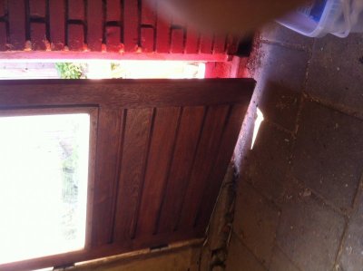

Ernest de platen tegen de grijze betonblokken gaan weg en word vervangen door leem dit hoeft niet te isoleren enkel stofdicht te zijn
De bakstenen muur aan de rechterkant is eigelijk de buitenmuur van de buren hun keuken
als ik die laag inderdaad dikker wil maken en dan niet zozeer isolerend maar geluidsdempend wil maken
moet ik dan ietsvan takken erdoor vlechten zodat de dikkere laag blijft hangen ? De muur mag 7 tot 10 cm dik worden als dit kan
meschien kan ik zelfs met leem een muur maken ?
Of gewoon een paar keer een laagje van 1 cm erop en dan laten drogen ?
En langstbuiten zou ik wel kunnen isoleren weet alleen niet hoe
ik heb echt geen zin om er langst buiten een steen tegen te zetten
ik vind de bakstenen muur nu al oerlelijk staan in de tuin

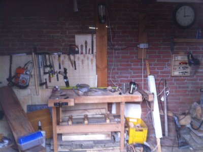

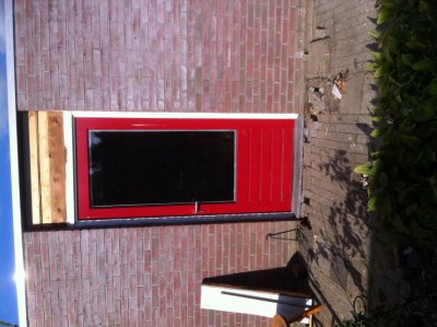

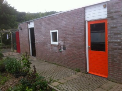

hierbij nog enkele foto's van de buitenzijde en voledige binnenkant werkkamer
let aub niet op de rommel dat doe ik namelijk ook niet :)
Allemaal al hard bedankt voor de goede raad en het meedenken
mvg tom

Dus voor de simpel muur kan je gerust 4-5 cm dik onder laag doen, 2 x 2,5 cm heb je een betje geluid demping en redelijk vocht reguleren voor een muur maar dat in combinatie met de andere muren. Ik zou flink wat stro doorheen mengen in de onderlaag ook een bewapening van paardenhaar geeft meer verband en zou ik je aanraden alhoewel het is arbeidsintensief. Afwerken met een fijner mengsel leem zoals wat je laat zien in de foto's.
Met de andere muren waar je wil een meer isoleerende effect hebben en waar je ook met een potential vochtig muur te maken heeft wil je niet direct op de stenen maar eestte met een raamwerk of een kader van hout beginnen is hoe ik het zou aanpakken. Een massief muur van aard of leem, dat heet stampleem en daar heb ik geen ervaring mee. ~Meestal is dat droog aangelegd.
Denk eraan ook dat een nadeel van een lemen muur is de moeilijkheid om wat erop te hangen daarvan mijn opmerking over de handigheid van een sectie hout, (plaat) waar je op kunnen spijkeren.

over het water probleem op de voorlaatste foto in vorige post
zie je dat buiten de bestrating hoger ligt dan binnen de vloer
mijn idee was om de bestrating te laten zakken tot onder de vloer van mijn werkplaats
het is enkel de bestrating die zo hoog ligt de rest van de tuin ligt ook lager ik vermoed dat hier bij de aanleg niet zo goed over is nagedacht

over het gouden spul deze week weer een andere techniek geprobeerd
vanop 2 meter afstand handen vol leem met erg veel hooi erdoor ( mijn stro was op )
tegen de muur aangooien ��
erg leuk en op deze manier heb ik er gelijk een laag van dik 2 cm tegen hangen hiertegen moet dan een vakwerk van inlandse eik komen en dan terug leem
het straatje buiten zou ik het liefst 2 meter van de buitenmuur af maken en dan langst de muur gras
ik zou nog een extra boordje beton met compactuna langst de buitenzijde gieten om het zeker waterdicht te maken
verder denk ik dat mijn werkkamerdeur verkeerd om zit bij felle regen zeikt het water gewoon door het deurgat en onder de deur door
    75 KB · Weergaven: 412
    98,1 KB · Weergaven: 412
    64,4 KB · Weergaven: 412

Wat betreft je deur, op mijn woonark had ik een vergelijkbare deur naar het hok waar de CV hing. Die ging ook naar binnen open. ( naar buiten geeft zo'n ellende bij de vlonder als de ark schommelt ;) )
Daar zat onder aan de deur ( in hout ) een afwateringsrand. Geen idee hoe dat heet eigenlijk.
Vergeef me me tekenkunsten, let niet op de proporties, maar het zwarte is de deur en het rode is wat je onder aan de deur moet maken zodat het druipwater van de deur afvalt en niet naar de dorpel kruipt.

hoi Lemen
jou oplossing zou zeker werken
alleen zit de deuromlijsting ook verkeerd om vandaar dat het water ook langst de zijkanten van de deur binnen kan
en het is een verdorie zware deur :(
ook de deurdorpel zal verlaagd en omgekeerd moeten worden als buiten het maaiveld verlaagd word
anders krijg ik een opstapje in de deuropening en dat wil ik niet
een hele hoop werk wat eigelijk voor de winter klaar zou moeten zijn
ik vrees dat ik dat niet ga redden
mvg tom

Mijn laatste idee voor de deur: een klein afdakje en aan de zijkanten dichtmaken. Die zijkanten kan je bv van boven net zo breed maken als het afdakje, en naar onderen toe smaller. Dat houd de slagregen bij de deur vandaan. Is redelijk snel en goedkoop te verwezenlijken denk ik. Recht naar beneden kan uiteraard ook, maar ziet er wat pompeuzer uit en vangt weer meer wind.
